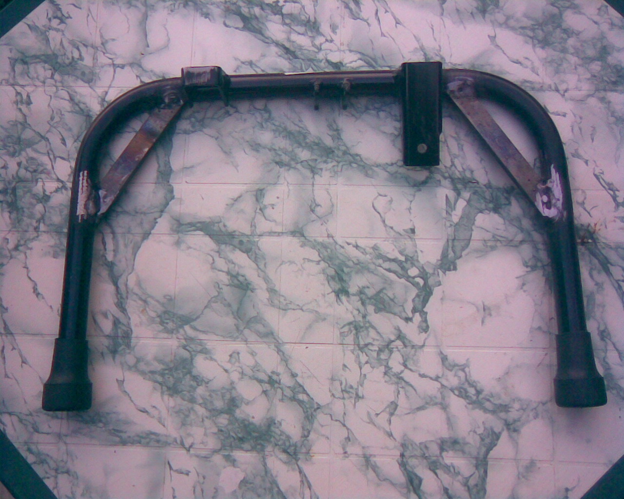

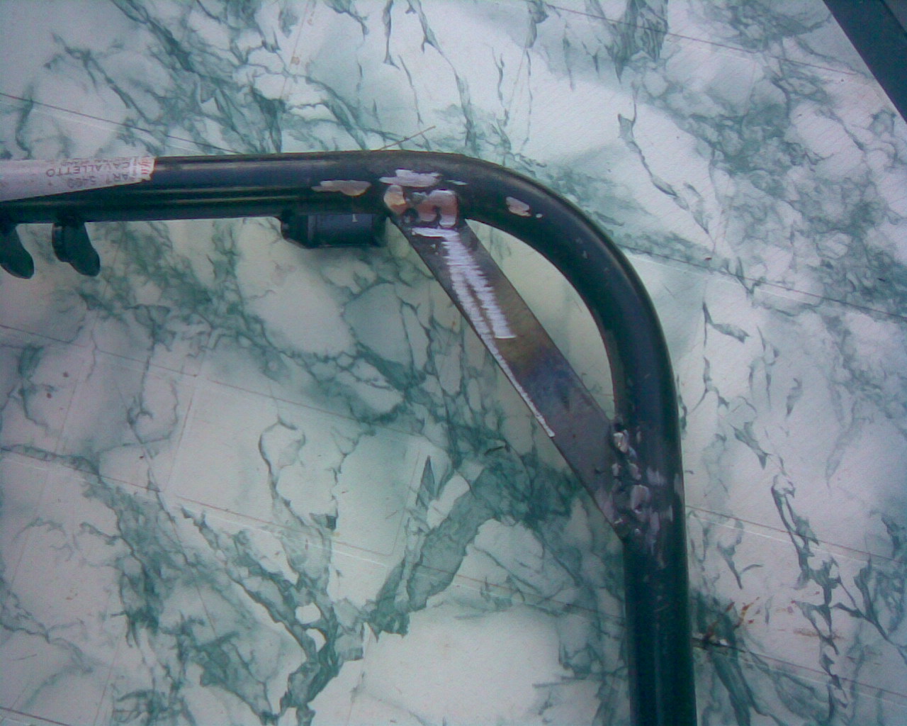

ciao a tutti...proprio a causa del vecchio cavalletto che si è piegato mi è caduta la vespa a terra rovinando coppone dx e parafango.....siccome non è il primo che si piega ho pensato di fare dei rinforzi
292,03 KB
278,54 KB
secondo voi ho risolto qualcosa?

Mai visto un cavalletto allargato in quei punti, se ci penso mi fa ridere, scusa ma non è che hai la vespa sovrappeso??

Modifica inutile.
il cavalletto mai allarga, semmai il telaio....inutile.

ho visto che li vendono gia rinforzati anche su internet, un motivo ci sarà?......e cmq vi dico che il mio è tutto piegato verso dx sembra di aver il cavalletto laterale

metti una foto.
se la vespa tende a cadare da una parte sono le pedane piegate, non il cavalletto. un tondino da 19 mm di ferro piegato a 90° in quel modo ha una rigidezza enorme

Anche Poeta conferma che il cavalletto non si allarga, o hai proprio la vespa obesa oppure fai attenzione quando posteggi DOVE posteggi: magari si "impunta" il cavalletto in qualche imperfezione della strada e quando scendi la vespa dal cavalletto si piega. Oppure ancora involontariamente tiri la vespa troppo da un lato mentre la spingi e si piega il cavalletto.
Oppure le pedane hanno una piega e quindi la vespa sta storta e qusndo la fai scendere dal cavalletto questo viene forzato e si piega.
Spero di aver dato qualche spunto utile.

il cavalletto non tende ad aprire o chiudere la piega a 90......ma tende a piegarsi in avantidal lato della messa in moto,con il cavalletto nuovo la vespa sta dritta,quindi non penso sia questione di pedana.......giusto?

Caro ALESSIO il nostro caro amico CICCIOPX,causa cavalletto,ha fatto gia' provare alla sua bella l'asfalto del centro di RC.
Secondo me CICCIO oltre al cavalletto c'entrano anche le pedane,o i fermi,qualcosa di anomalo c'e' per forza.

allora appena lo smonto posto le foto e vi mostro come il piede del cavalletto lato messa in moto e avanzato di 3 cm......e quindi risulta piu basso dal lato dx

può essere che il tubo che viene usato a costruire il cavalletto abbia si il diametro esterno da 19, ma il diametro interno da quanto è?
Non conosco il diametro interno del cavalletto originale ma non vorrei che sia più robusto proprio per questo fattore visto che non è il primo che gli si piega.

il tubo sarà 2mm di spessore forse 3non di più........
