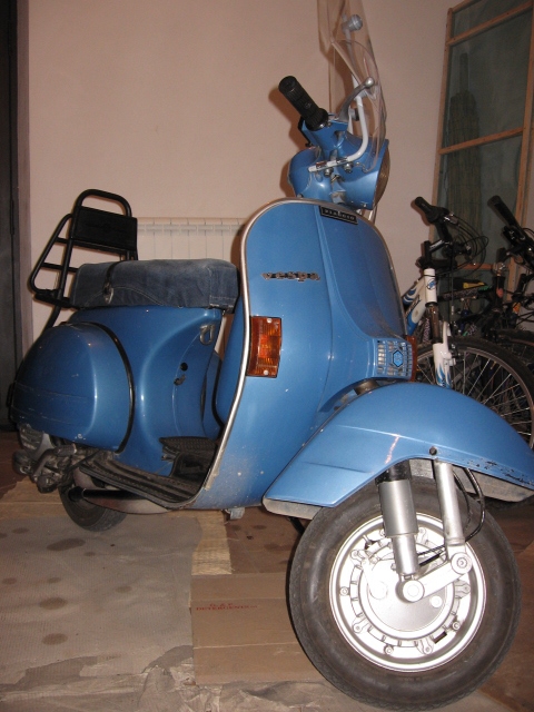

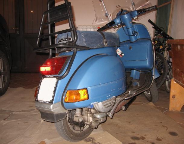

devo restaurare la mia vespa px125e del '82
e vorrei dei vostri consigli su come modificarla
in estetica e per il motore

motore puoi mettere il dr 177 che è molto affidabile. poi potresti cambiare il carburatore (fatti dire da quelli più esperti di px per che carbu prendere!) e poi un padellino sito. sarebbe un inizio.ciao!

il motore che ti consiglio io è il 177 polini anche esso affidabile e più potente rispetto al dr poi se hai intenzione di aprire i carter allora è buona cosa raccordare i travasi e lavorare la valvola raccordandola al carburatore il quale lo puoi sostituire con un SI 24/24 della px 200 oppure meglio un 24/24 della vespa t5....poi potresti cercare dei rapporti del px 200 usati che si trovano a buon prezzo sia da meccanici vecchio stampo della tua zona oppure su ebay...spero di esserti stato di aiuto...

ah dimenticavo l'estetica...potresti montare degli ammortizzatori sportivi regolabili(molto belli i bitubo a gas..ma l'inconveniente è il prezzo...anche se la vespa migliora tantissimo in stabilità)poi potresti pensare a frecce trasparenti...dimenticavo la marmitta prima...o un padellino sito oppure una espansione tipo simonini o la bellissima JL right hand che trovi su sip...ah...poi potresti cambiare i cerchi con dei cerchi in alluminio...

solo una cosa...non toccare quella vernice!!!
è tenuta veramente bene

ma purtroppo mio padre ci è caduto un paio di volte
e sotto e piena di stucco
