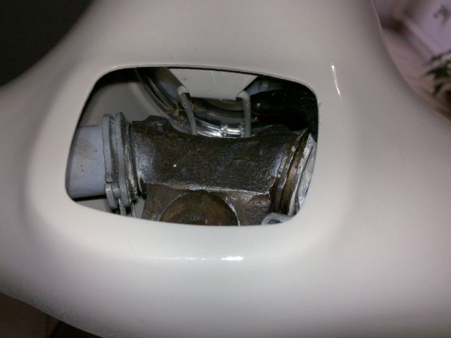

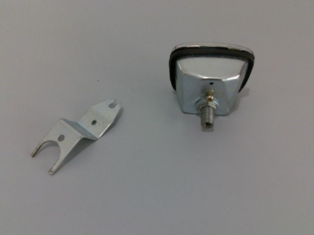

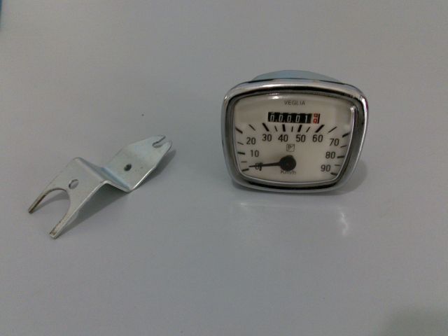

Il problema è che l'ho già acquistato, ma non riesco a montarlo.
Premetto che, originariamente, non c'era.
Vi allego alcune foto, spero che qualcuno sappia darmi qualche dritta in riguardo.

ciao e benvenuto anche su questo forum ... come detto dall'altra parte il tachimetro era un accessorio quindi probabilmente bisogna fare un adattamento

Ciao, non riesci a montarlo perchè la staffa è quella per la VNB3 e successive,
occorre una staffa diversa a U che puoi costruire anche tu,
in pratica quella si aggancerebbe sotto, per i manubri in alluminio pressofuso,
tu invece devi fare in modo che si stringa ( con una staffa a U molto larga) sotto la parte superiore del manubrio,
non ho foto, ma in una delle mie mancava e me la sono costruita, è molto semplice

Scusami, non ho capito tanto bene...
La staffa va incastrata nella parte centrale del manubrio?
