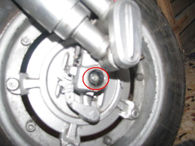

Salve ragazzi. Ho capito come inserire gli ingranaggi...Il problema č che non so per niente come si svita questo dado.Qualcuno ci ha mai provato ?
HELP !!! Ragazzi sono nelle vostre mani
Ho provato di tutto...ho rotto una chiave a tubo da 14 o 15 (nn mi ricordo ora) e 2 giraviti...
AIUTATEMIIIiIiIIiI !!!

filetto sinistroso....
funziona al contrario dei classici filetti!!
in senso orario si svita,
in senso anti-orario si avvita!!!
se tu giravi in anti-orario lo stavi stringendo ancora di piu!!!

PORCA P******AAAA!!!!!!!!!!!!!!!!!!!1
Scendo giu' in garage e vado a provare...K***ZO ma qualcosa di + semplice x un contachilometri se lo potevano inventare...
E io che c'ho perso 2 ore a provare
Grazie bruno

Bč BRUNO...ho provato con il mio bel piede destro e devo dire che funziona !!!
Una volta montato il tutto sono andato in statale (113)
HO TOCCATO 110 !!!
