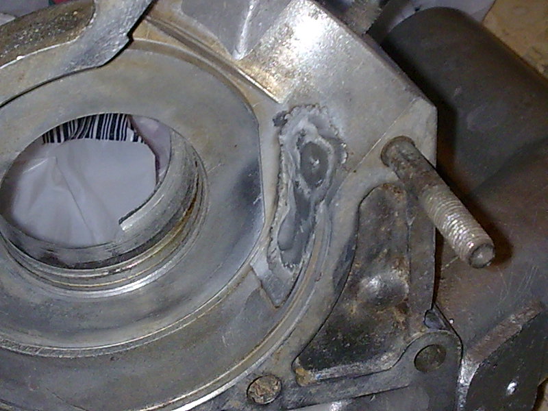

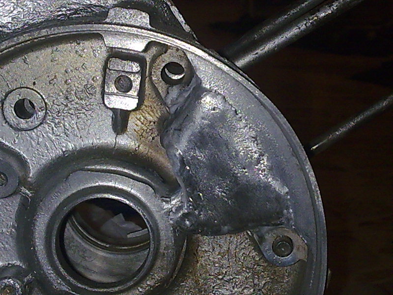

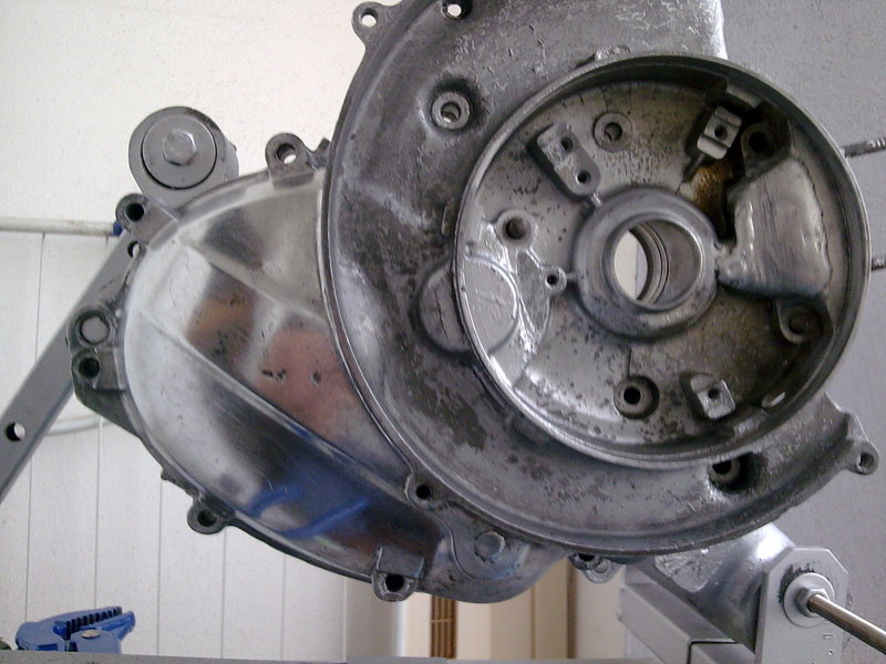

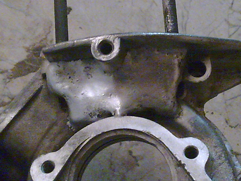

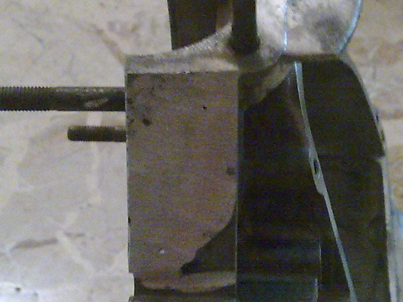

ciao ciao anche io mi sono finalmente decisoad incomminciare i lavori sul motore dopo averlo pulito anzi mezzo sverniciato dalla tinta sono stati eseguiti i primi lavori ripporti lato frizione e lato volano e chiusure valvola di aspirazione iniziato a specchiare il carter lato volano.....ma non va tanto

secondo voi su questa foto quei colpi dovuti a qualche caduta si possono tapare saldando uno addirittura e propio al centro del cuscinetto cambio e poi allisciando opp no
dimanticavo 57x54 interasse 105 falc
albero falc(????????spalle 88??????')
frizione opto per una zirri mi ispira di più
cambio drt completto rr09 (con 27\69 e 4° z21\47)
carburattore nd (aspetto consgli..per ora ho un phbh28 rd)

gran bei riporti,cosi'puoi divertirti a scavare,forse sarebbe bene verificare che la saldatura generosa non abbia influito sul piano d'appoggio;per cosa ne so io quei buchi puoi tranquillamente chiuderli saldando,solo a lavoro finito dovrai verificare che le sedi cuscinetto siano in asse,cosa che andrebbe fatta comunque quando si monta un Falc,se hai bisogno di consigli poi chiedi a Bruno neh...

no no..
non fare quel lavoro...
sarebbe tanto difficile, tanto inutile e rischioso...
fai come dicono le istruzioni dettate da Luaro...
prigionieri con pasta rossa o nera, oppure della 510 (per mè non è il massimo per questo lavoro di "sigillatura")
in oltre occhio a controllare SCRUPOLOSAMENTE tutti i piani e le tenute,perche saldando la valvola si vanno a deformare i carter in maniera paurosa,,,
te lo dico per esperienza...
poi è piu il tempo che impieghi a "tirare dritto" il tutto che altro....
quindi occhio a tutti gli allineamenti!!!
Sedi cuscini comprese!!
sia diametralmente che assialmente!!!
per barenare poi non barenare oltre agli 89.3/89.4,
poiche gia 89.0 mm +/- 0.1 sono GIA PIU CHE SUFFICENTI!!!
se bareni a 89.00mm tondi non serve far nessun tipo di riporto sulla sede quadruplo!
altra cosa importantissima!!
il piano d'appoggio del GT sarà di certo piegato di almeno 1 mm dal centro verso l'esterno....
quindi per andare sul sicuro, spianare il basamento di 1.5 mm e basetta da 1 mm + due guarnizioni (una sopra e una sotto la basetta) per tornare in quota!!!
da lì per tirare un decimo in piu o meno per lo squisc, giocaci con guarnizioni da 0.6 o da 0.8!!
se hai dubbi non aver paura a chiedere!
Ps. qualora ti servisse il mio numero di cell. contattami in MP quando inizierai l'assemblaggio!!
ciao!!!

Si la sede d'appoggio e leggermente deformata dal calore ma va via tutto quando si spiana,
in effetti la marmitta sarà la falc, la m3xc non monta su falc e pk e la r non si tocca, mancava anche il gruppo elettrico, sarà il parmakit con centralina solo per il fatto che raffredda meglio (vtronic ggggrrr però non voglio grippare a 11000 giri non e bello).......a dire la verità sto aspettando qualche mercatino per prendere se la trovo un pk 125--pk125xl----v 125-----hp125 modelli comunque con quel tipo di telaio primavera ne vogliono troppo magari se becco una nuova 125 che poi sarebbe il motore delle foto quella si (in pratica e quella col telaio corto e senza sportellino a sinistra)......nell'attesa uso quel che ho
perché non si può barenare oltre 89.3-89.4 ---in effetti sarebbe giusto barenare 89,5 credo, per lo meno con spalle 87 si barena a 88,5 se non erro....da quel che ho visto in giro, io ho sempre usato dimensioni standard...
stavo misurando i carter col calibro e in pratica potrei barenare lato frizione fino a 90 con 1 mm di riportino solo per sicurezza e ne avanza (in pratica togliendo tutto il dente dove va ad appoggiare chiudendo il carter lato volano sempre parlando di sede albero) idem con quello lato volano lo bareno tranquillamente a 90 col riporto del caso e non vado nemmeno a toccare i fori di chiusura carter.praticamente sparirebbe tutto rimane un foro diametro 90, valutando bene la cosa quel dente originale va bene e dovrebbe servire per evitare che filtri olio motore dentro cal camera di manovella, barenando a 89,3 (dico solo in base alle misure che ho preso)rimarrebe quel dentino ma talmente fine che c'e il rischio che rompa e vada a farsi un giro nel motore.Per chiudere il motore ho sempre usato pasta rossa e non ho mai avuto problemi, la nera viene usata su motori ad alta compressione (fire) o qualcosa de genere e da tanto che non gioco con i motori e poi ho sempre fato vespa su corsa 43 e la prima corsa lunga che faccio ...speriamo bene conto su aiuti del caso vi ringrazio in anticipo..
i riporti li ho fatti per il fatto che avevo paura di bucare, non sarò velocissimo nel fare il motore spero solo che a luglio vado in giro non col 50 ma col falc....

domanda: ma dopo che si "lisciano" così i carter, si lasciano così o si devono verniciare?

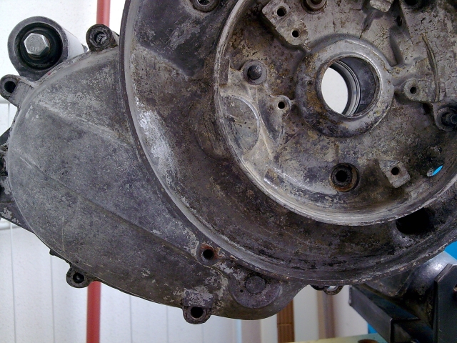

ho sempre avvuto motori con carter specchiati, queste sono le prove per vedere se il carter permette la specchiatura, no non verniciare il motore io sto facendo proprio l'opposto il mio era tutto verniciato ed io come un cret... dato che era tutto scrostato ho dato soppra altra vernice alta temperatura saldando ciao ciao altro che altaora diluente e tanta pazienza cerco di togliere tutto fra breve come risolvo il piccolo fatto delle ammacature visibili sul carter dovrei preparare per speccchiarlo .....e molto rovinato....non so

ma invece sabbiati come vengono?

sabbiati non so, so solo che sabbiando si porta via più materiale.
per me se i carter non sono messi molto male col drimel e spattoline in acciaio leggere leggere torna pulito
il mio era cosi tra vernice e altre schiffezze

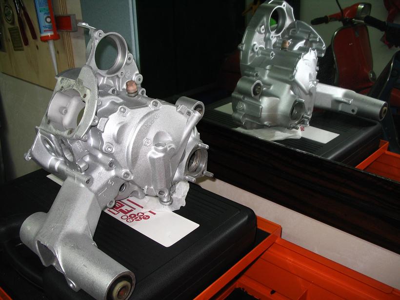

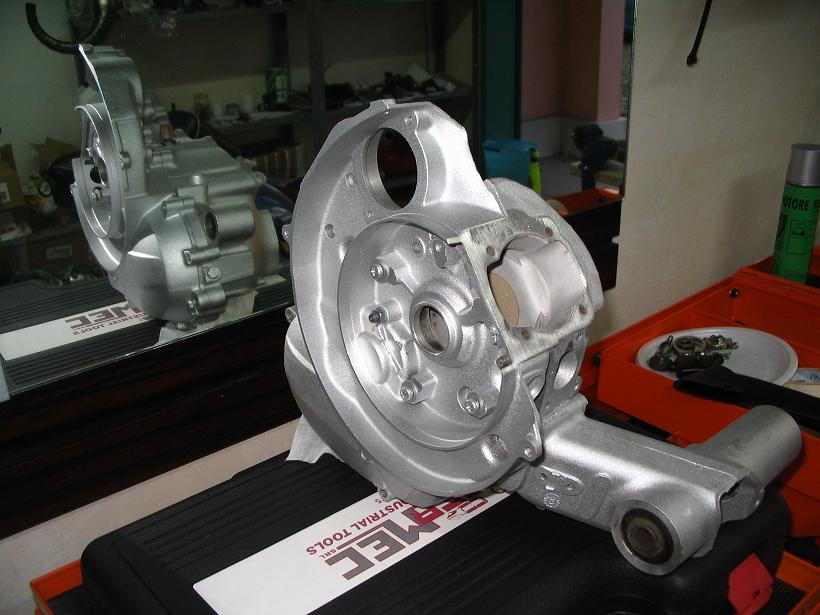

questi sono i carter SABBIATI di Yuri...a te la scelta BUBU...

cavolo che belli sono nuovi!!! ma sabbiati e basta? non penso... vernice?
___________
_______________
Ciao, Oscar

si li avevo visti sono stati prima sabbiati e poi tratati con la tangherite un prodotto per verniciatura del motore o cosa simile.. hei yuri scusa il disturbo mi sbaglioil tuo post e stato sguito tanto da me anche se nono ero ancora registrato

ah da notare i travasi originalissimi (che piccoli sono!)

forse non hai ancora visto quelli di roberto fati da bruno per il falc....più grandi
BRUNOET3
la Stròpa di BR1
3834 Messaggi
Inserito il - 17/12/2008 : 19:46:46  Mostra Profilo Invia a BRUNOET3 un Messaggio Privato
e senza riporti...
solo una goccina piccola piccola.....
io ti dò dei consigli dettati dalla mia modesta esperienza in campo
quel gradino che tu intendi, come potrebbe sembrare ad un primo momento,
non serve per lo piu a mantenere i fluidi separati tra carter pompa e coppa dell'olio.
ma la sua principale funzione è quella di allineare e centrare i carter e di conseguenza tutte le sedi cuscinetto!!
se togliessi tutto quel bordino ,
credimi,
faresti un disastro!!
poi, i carter come li centri??
ecco perche non devi barenare oltre gli 89.4!!
tieni conto che gli 89.4 sono LA MISURA ESTREMA E AL LIMITE!!!
invece barenando a 89.00 +/-0.1mm,
si hanno maggiori vantaggi e meno sbattimenti!
nel senso...
non servirebbe il riportino alla sede quadruplo
resta il gradino e un discreto spessore di sicurezza
avresti comunque 0.5mm di aria (radialmente)
e ne guadagneresti in accellerazione e coppia ai bassi regimi!!
(carter piccoli = + motore piu pronto e nervoso,
carter piu larghi = al contrario!!)
se vuoi cimentarti in prove o esperimenti, lodo la tua voglia di farlo,
ma sarebbe da sciocchi,(passami il termine) danneggiare e buttare dei carter quando si ha a propia disposizione della gente che ti consiglia e ti mette sui binari, evitandoti deragliamenti pericolosi!!

grazie del consiglio allora bareno 89 ma più o meno 1?, però il ripportino la faccio ugualmente, allora procedo come passano le feste ripportino e barenatura con spiano della base del cilndro, e mi faccio togliere anche glialtri due prigionieri, come hai detto tu ne uscito uno solo ed ha mezzo spanato la sede, era l'unico modo che conoscevo ora ripprovo in questi giorni.
carter piccoli = + motore piu pronto e nervoso mi ispira la cosa
