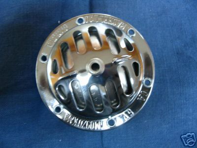

grazie caro..qualè il mio clacson?
questo di che vespa è?
Inserito il - 10/12/2008 : 22:16:01  Mostra Profilo Invia a n/a (ex wyatt) un Messaggio Privato
questo non è di nessuna vespa... sembra più di una lambretta o di qualche motoretta anni 70... per la tua serve il modello BRESCIA a 12 feritoie
