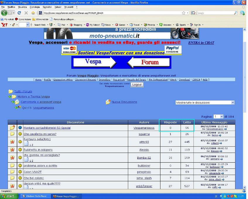

Inserito il - 08/12/2008 : 11:23:42  Mostra Profilo Invia a Vespamaniasss un Messaggio Privato
Qua si batte il record
114,77 KB
Togliendo tutte le mie lamentale...diciamo che ci sono state 2-3 risposte!!!
