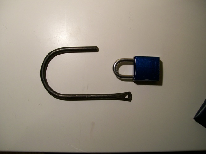

guardando un po' su internet, ho scoperto un tipo di bloccaruota particolare e, dato che costava la bellezza di 17€ + spese per una sbarra di ferro piegata, ho deciso di costruirmelo io: innanzitutto ho fatto delle prove su un modellino

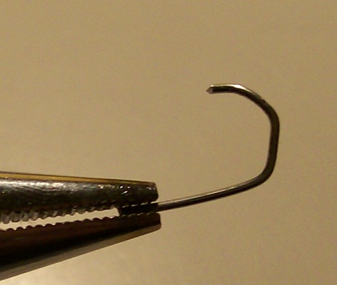

un abbozzo fatto con una graffetta

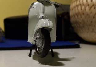

l'abbozzo appplicato al vespipino
 27,98 KB

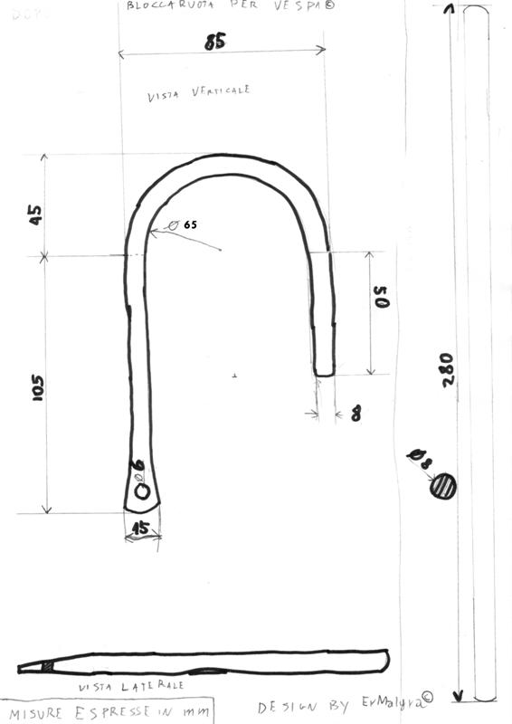

ed ecco il progetto!!
 31,73 KB
spero che possa servire a qualcuno. io ho risparmiato un po di soldi, dato che ho dovuto comprare solo una sbarra di acciaio diametro 0.8 cm. per il resto è stato battuto e appiattito nella parte finale dove c'è il foro per il lucchetto. in seguito è stato sottoposto anche a tempratura, in modo da non piegarsi (così non si piega ma si spezza ) non è per niente difficle da realizzare, se ce l'ho fatta io ce la fa chiunque
ciao!!!

che versione è il tuo AUTOCAD?   |

no è design by erMalgra  bello però! penso che ne esistesse gia uno.. l'idea di mette un lucchetto al modellino non è niente male! |

 ho autocad 2009 a.C., per intenderci quello che usavano gli egizi!! comunque ho messo "design by ermalgra" perchè i dati e le misure le ho prese io. poi come base ho usato l'idea di qualcun'altro, però non è importante  l'importante è che possa servire a qualcuno per risparmiare qualcosina, perchè 17€ sono troppi per una sbarra di acciaio!!

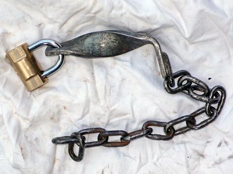

non vorrei "smontarti", ma fatto così quel tipo di antifurto evita i furti solo se chi lo fa è un ladro alle prime armi
io ho anche quello che costa 17 €, ma non l'ho mai usato per il semplice motivo che quel lucchettino lo si apre solo a guardarlo
un antifuro serio è questo:
 29,59 KB
che ho fatto riprodurre ad un fabbro per 10 €, escluso lucchetto Questa è la versione "small", sto aspettando che un amico mi presti il suo torciglione per "large" e faccio altrettanto.
Come si può vedere il lucchetto è molto più serio! Chiaro che va bene per cerchi "aperti", e comunque nelle "large" occorre modificare il tamburo e farci un asola, altrimenti non passa.
Comunque, complimenti per l'inventiva.
