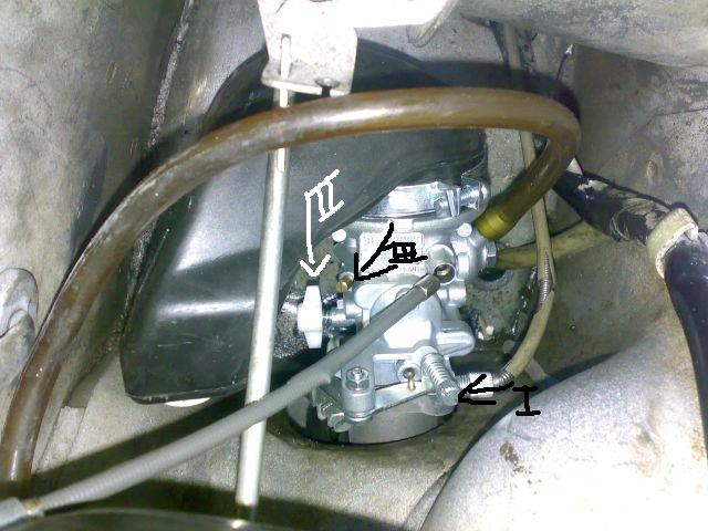

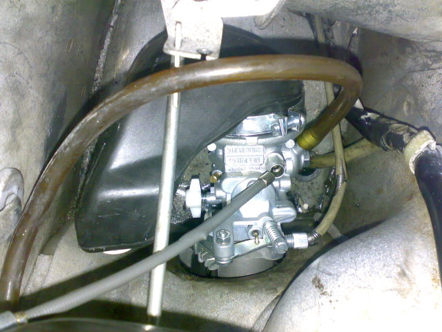

scusami ma ho letto nella faq di bruno che i carburatori fino al 24 non c'è bisogno dicambiare i getti perchè li montano gia tarati, posto una foto in modo che mi possiate spiegare meglio la funzione delle viti che ci sono

Spero che i numeri sulla foto si capiscano! I= Regolazione Minimo, II= Aria, III= Getto minimo

sempre veloce, scusami se continuo con le domande ma visto che ci troviamo voglio capire bene, il fatto che si affoga sotto a quale vite è dovuto?
vitto93
3438 Messaggi
Inserito il - 19/11/2008 : 16:28:01  Mostra Profilo Invia a vitto93 un Messaggio Privato
E' la vita del getto max che sta all'interno del carburatore..
