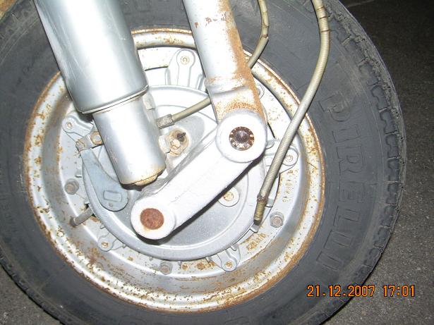

Il coprimozzo, come lo chiami tu, in realtà tutti lo chiamano biscotto, mi risulta essere grigio, come da foto:
93,33 KB
A seguire ci sono i PX Arcobaleno, che hanno diverso il naso, lo strumento incorpora le spie e l'indicatore di benzina e poi tutti gli altri.

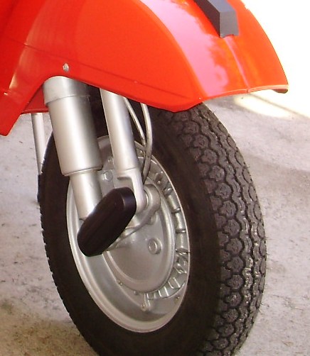

In questa vespa il coprimozzo/biscotto è grigio..o almeno sembra grigio...un brutto grigio direi...
67,16 KB
Inserito il - 20/11/2008 : 10:58:33  Mostra Profilo Invia a et3jeans1976 un Messaggio Privato
ma che pirla, scusami, ti ho messo la foto di quando era ancora abbandonato in mezzo alla strada
il biscotto di sicuro l'ho comprato, solo che è ancora nello scatolone in attesa del rimontaggio....

Inserito il - 20/11/2008 : 11:03:40  Mostra Profilo Invia a taxidiver un Messaggio Privato
67,16 KB
Ecco, questo è un arcobaleno (freno autocentrante e forcella perno 20) il tuo è più piccolo.
Grigio cerchi può andare, per essere precisini il colore è lo stesso del codino posteriore (protezione posteriore scocca)

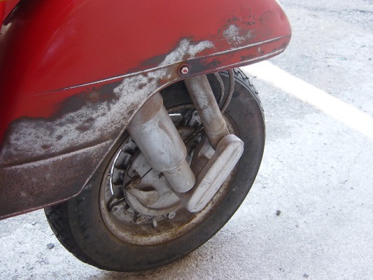

guarda, non vorrei sbagliarmi ma quello che ho, o meglio quello che ci ho trovato su quando l'ho presa, è come questo in foto, solo un grigio chiaro e piu vivo...tra l'altro nei maggiori negozi on line di articoli per la vespa il modello per la 1° serie PX è di queste dimensioni, quello che mi piacerebbe capire è semplicemente il suo colore.

Inserito il - 20/11/2008 : 11:13:51  Mostra Profilo Invia a erry un Messaggio Privato
Cosi è quando ho acquistato la Vespa:
65,61 KB
Cosi è adesso...ci starebbe grigio, ci starebbe meglio grigio, ma la curiosità..perchè è una curiosità, è sapere quando ci va grigio e quando ci va nero!
