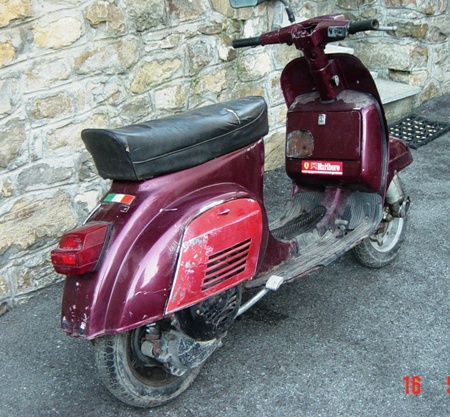

Ciao a tutti ho comprato questa vespa 50,vissuta e da restaurare, unico problema non si leggono i numeri di telaio e non ha il libretto. Monta un motore V5A4M numero 1295XX, secondo voi che modello è ?

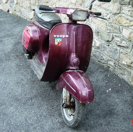

foto anteriore, non sò se tra le altre modifiche abbiano cambiato anche il manubrio
 128,11 KB |

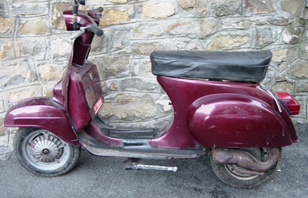

foto 3
 75,04 KB |
mino
Regione: Puglia
Prov.: Brindisi
Città: brindisi
3805 Messaggi |
Inserito il - 16/11/2008 : 19:03:40
bel rottame ma tornerà a splendere. ma hanno cancellato proprio il numero di telaio?? mi sà che sarà difficile salvarla allora... |

non è sicuramente del 64 visto che ha lo stemma esagonale e lo sportellino grande... come dice ac dc potrebbe essere una l o una r... conciata così è dura da stabilire   |

Inserito il - 16/11/2008 : 21:40:44
cavolo sembra tornata da un campo cross,ha anche l'ammortizzatore rialzato |

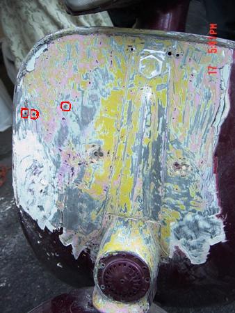

18 Messaggi |
Inserito il - 17/11/2008 : 17:08:49
Allora oggi ho guardato bene .... il motore è V5A4M monta cerchi da 10 raschiato un pò e sono usciti i fori scritta (marcati in rosso) e vicino al naso ha dei fori come per montare il musetto della Special. Forse è una special ?
 37,21 KB |

4178 Messaggi |
Inserito il - 17/11/2008 : 17:24:00
| dubito che si siano presi la briga di saldare un nasello,secondo me quei fori erano per il nasello px |

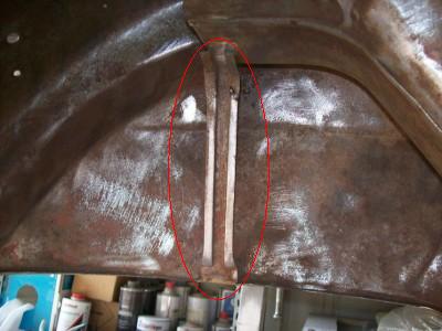

fai una cosa:
a sx della ruota post (vicino la marmitta) ci dovrebbe essere sempre sul telaio un traverso di rinforzo che parte dal bordo della pancia, circa al centro...guarda se c'è |
Prov.: Trento
Città: Candriai
1247 Messaggi |
Inserito il - 17/11/2008 : 18:10:21
 21,54 KB |

Città: XXX
9999 Messaggi |
Inserito il - 17/11/2008 : 18:38:33
| ma no dai non può essere una special non diciamo minchiate! è una R o una una N (o molto meno probabilmente una L) direi tra il 68 e il 73 visto i buchi per le scritte inclinate... secondo me potrebbe essere una N o una R e vi spiego perchè... il colore grattato mi sembra giallo cromo e questo escluderebbe la 50 L... quindi questo restringe il campo solamente alla R e alla N... La N lo montava dal 1968 e la R dal 1972... e tra l'altro per essere una L dovrebbe avere i buchi dietro non orizzontali per ospitare la scitta "Vespa 50 L" e non credo proprio, vistro il pessimo restauro che ha subito, che il precedente proprietario abbia deciso di richiuderli... qua il dubbio rimane... potrebbe essere una N dal 68 al 71 o una R dal 72 al 73... di più non saprei aiutarti, servono più indizi... |
