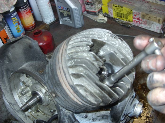

Inserito il - 14/11/2008 : 20:26:49  Mostra Profilo Invia a n/a un Messaggio Privato

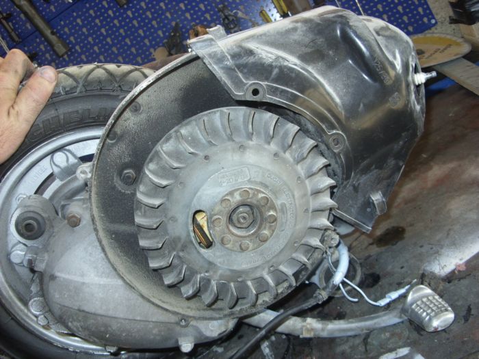

113,88 KB

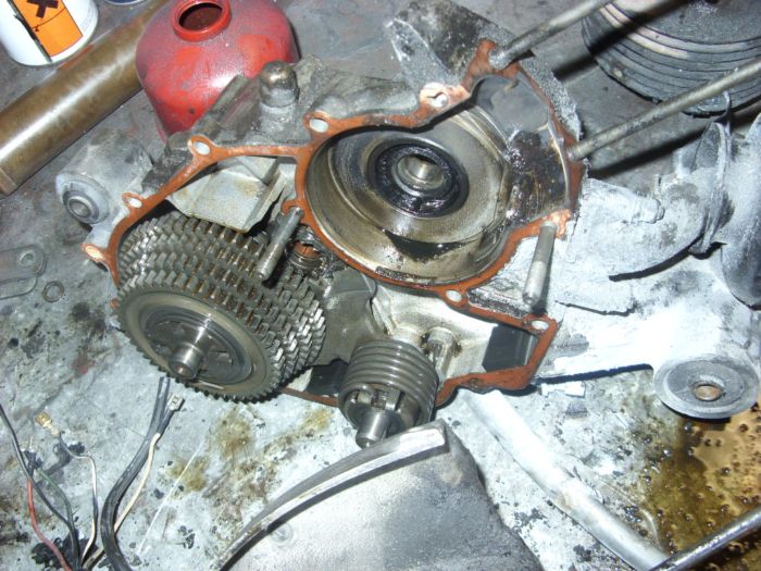

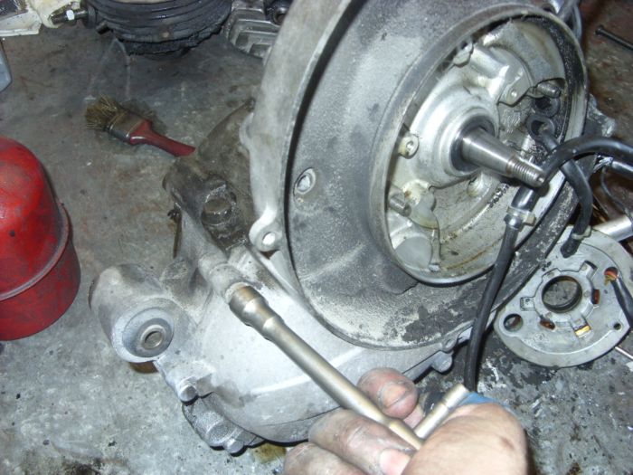

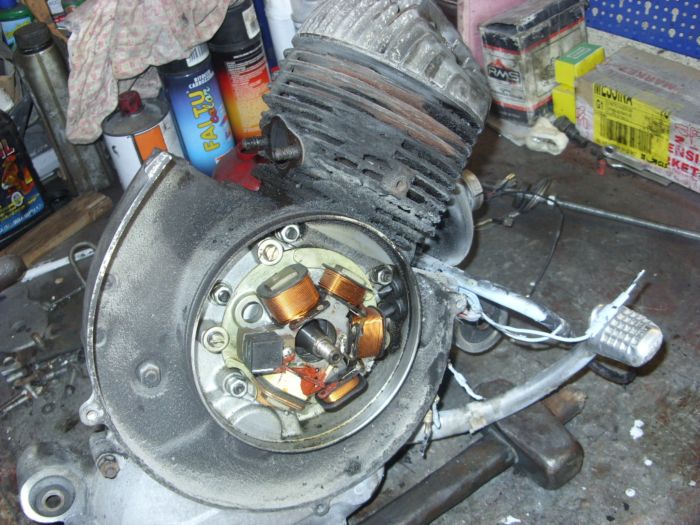

Via il coprivolano.............
113,52 KB

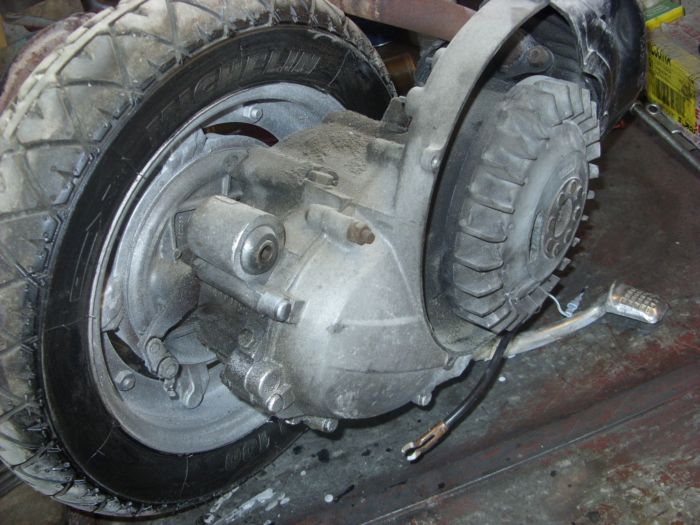

Ragazzi il volano e' quello suo
L'Et3 ha l'avvorgimento a 6 Volt giusto
118,79 KB
107,53 KB
122,65 KB

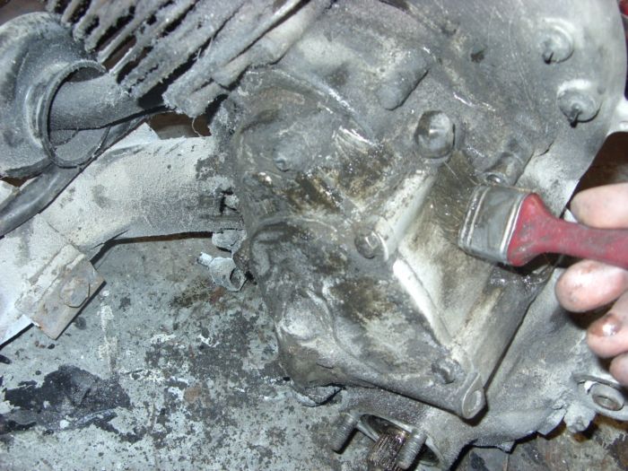

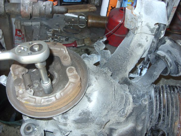

Diamo una prima sgrassata che e' meglio
133,56 KB

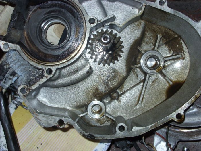

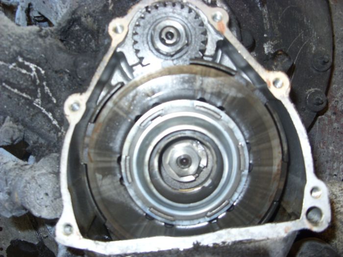

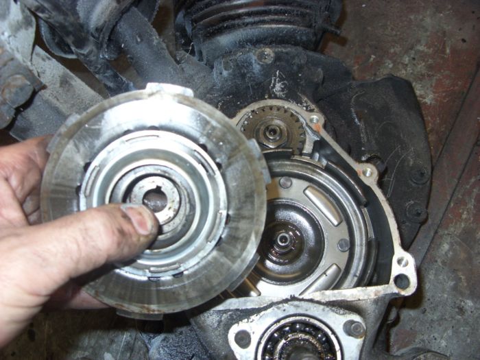

Adesso smontiamo il coperchio frizione
128,62 KB
110,24 KB
Eccola qua la bellissima tre dischi .....

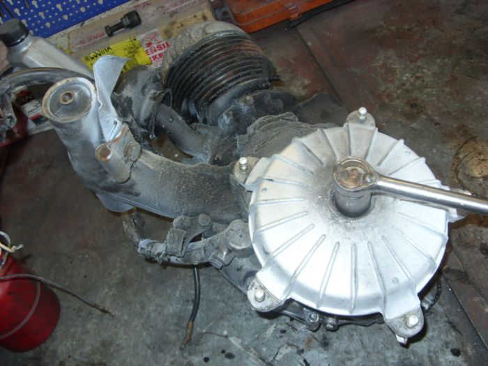

116,57 KB

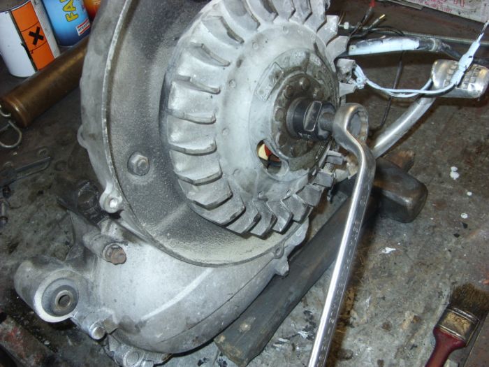

Estraiamo il volano bloccando il motore con un bloccapistone ed usando l'apposito estrattore
118,7 KB
130,13 KB

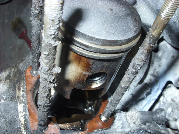

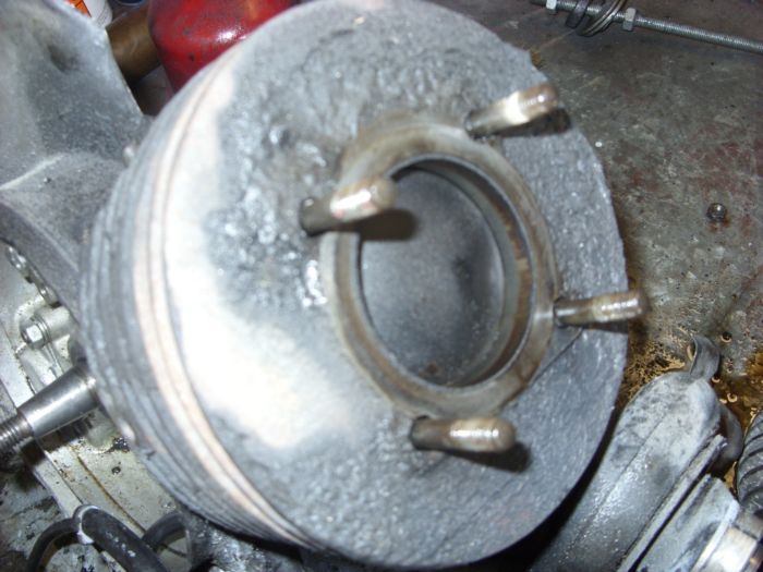

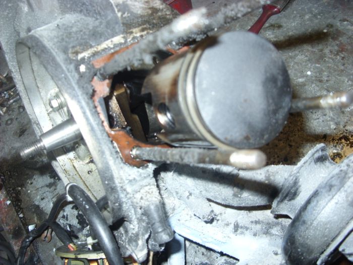

La parte piu' bella e' il fantastico cilindro originale Piaggio che andiamo a smontare ...speriamo sia in buone condizioni
118,53 KB
105,77 KB
116,01 KB
Ragazzi secondo me non e' malaccio..e' solo bruciacchiato un po,niente di che,qualche righina superficiale nel cilindro
122,4 KB

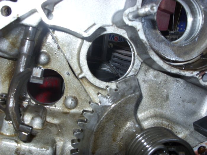

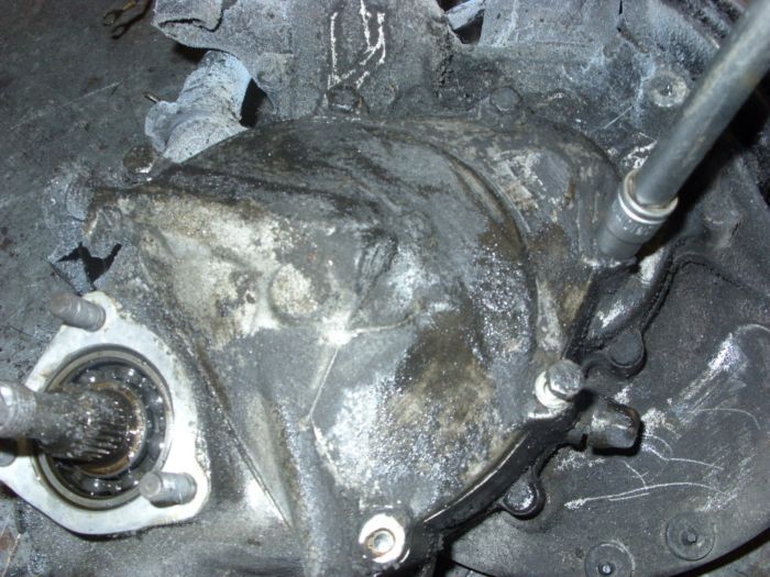

Svitiamo tuti i dadi del blocco motore e ci accingiamo ad aprire i carter
119,5 KB
Prime impressioni? ....Paraolio rigonfio
138,15 KB

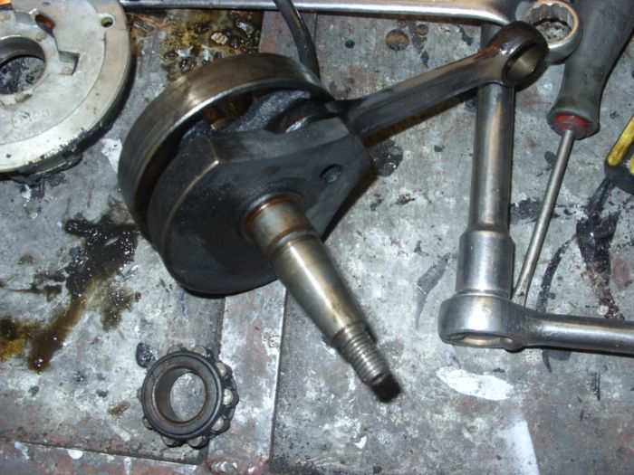

Cuscinetti molto usurati in quanto l'albero mi si e' sfilato da solo
124,62 KB

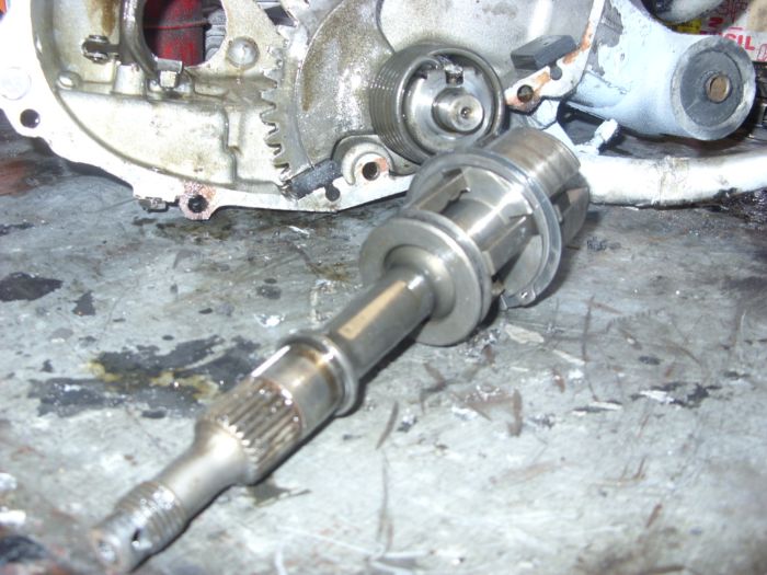

Smontaggio cambio....crociera abbastanza usurata

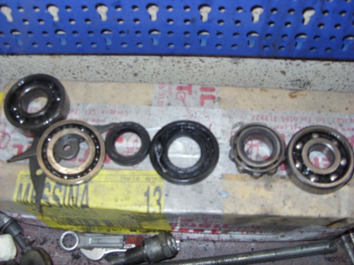

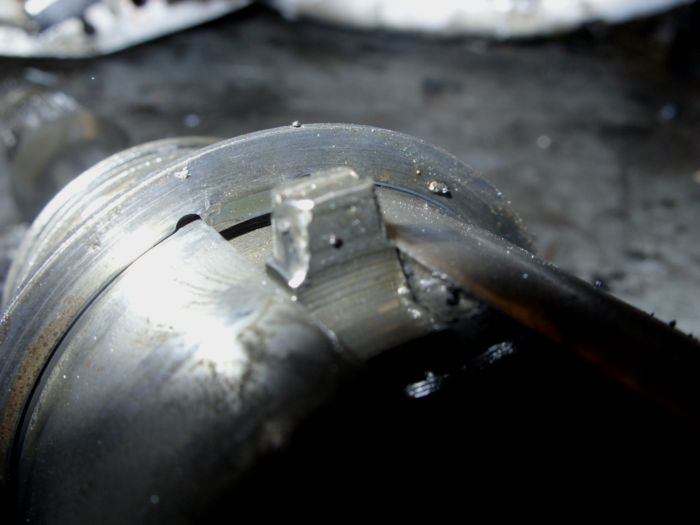

Estrazione di tutti i cuscinetti..
108,68 KB
103,09 KB
Solamente questi due ancora non ho tolto...vorrei trovare un metodo efficace senza fare danni( vorrei acquistare gli estrattori per questo tipo di cuscinetti interni e anche quelli per i cuscinetti esterni e degli alberi motore...costano troppo ,circa 300 euro il kit )
135,38 KB

Secondo voi il volano e' il suo originale?
La fessura e' creata per poterci inserire l'apposita chiave per bloccare il volano in fare di estrazione?
L'impianto dell'Et3 e' a 6 Volt vero?

per sfilare quei cuscinetti nn serve l'estrattore..come consigliato dal maestro brunoet3 fai come ho fatto io:
scalda con il fornello da cucina la sede dei cuscinetti dall'esterno del carter,se scaldi abbastanza si sfilano senza neanche battere,al massimo usi una pinza con i becchi lunghi(anche quella per i seeger va bene)sul cuscinetto del perno ruota.
poi ti rimarrā il cuscinetto a sfere sul quadruplo,io lė sono andato alla rettifica e hanno usato una specie di estrattore...una morsa in pratica

x il cuscinetto tipo gabbietta a rulli: dado da 8, due punti di saldatrice ad elettrodo, ci avviti dentro un bullone da 8 viene fuori
per l'altro scalda da fuori
