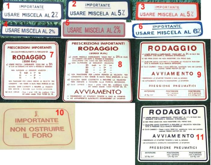

ciao raga,
sapete esattamente dirmi su quali vespe vanno messi questi adesivi
e se c'č differenza tra adesivo rosso o blu ?
perchč in giro ne ho visti applicati di tutti i tipi
ciao grazie

il 10 se non erro č
specifico per la 180 rally VSD1T) e la 200 rally VSE1T)
va messo sotto la sella vicino al foro del telaio
č la colorazione rosso/blu che non so se specifica per quali modelli oppure nan fa differenza

il 5 sulla special sicuro (sicurissimo sulla v5b3t)

1- per vespa GL, GT, Sprint (due tarvasi), 180SS, VNB, VBB e similari dal 58 al 67-68 ma in colorazione e bordura ROSSA e non BLU, quella BLU č di fantasia.
2- per tutti i modelli precedenti il 1958 (Tranne serie GS)
3- idem come punto2, ma in originale e rossa.
4- per modelli small dal 63 al 1982 (compresa successiva prima serie PK) e tutte le PX prive di miscelatore, variante in blu non originale
5- come sopra, bordura in rosso originale.
6- targhetta MIX modelli GS 150.
7- targhetta norme rodaggio modelli a 3 (tre) marce, mix 5%, in pratica tutte prima del 1962 circa , quindi farobasso, struzzo, VB1 ecc...
8- targhetta norme rodaggio modelli a 4 marce, mix2%, prima versione per modelli VNB4/5, VBB2, GL(fino al 1963) rodaggio 2000 Km.
9-11 targhetta norme rodaggio modelli a 4 marce successivi il 1963, per le small a partire dal 1967 (prima non la montavano ed in particolare i modelli 50L-N-R e special non la monteranno mai), per large dalla Gl del 64 a seguire, tranne modelli PX e TS, la versione in BLU č per colorazioni ROSSO ed ARANCIO, vā abbinata comunque a targhetta USARE MIX...di bordura ROSSA.
10- l'adesivo vā sul serbatoio vicino all'attacco sella, dove appunto c'č il foro aspirazione del pozzetto telaio, modelli da 180cc.
Se qualcuno ha altri dettagli comunicare ne facciamo una FAQ!
