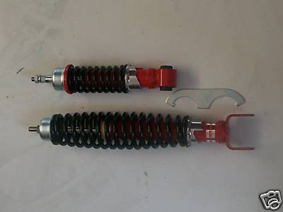

invece che cosa ne pensi dei ammortizzatori regolabili sempre per la vespa special????ti allego una foto di quale voglio comprare......
9,89 KB
grazie....a presto!

io ho all'anteriore quello regolabile (dovrebbe essere CIF)...allora: se lo monti per un discorso estetico ok, però in termini di sospensione non ho trovato grande differenza con quello originale...
diverso per il posteriore, sempre CIF, però non regolabile...con questo mi trovo molto bene: durezza giusta per come la cercavo io
