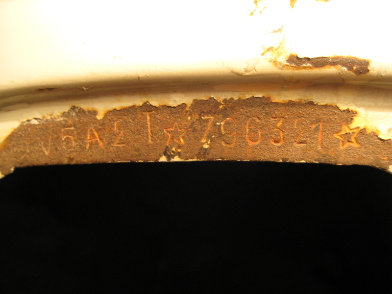

Per quelli che me l'avevano chiesto, ho recuperato il libretto di circolazione.
Alla voce tipo dice : V5A2T e poi il n. 796321.
Secondo questo sito dovrebbe essere una 50 special, non una elestart.
La data è ottobre 1972.
Allora, è una special o una elestart?
Inserito il - 07/11/2008 : 09:49:17  Mostra Profilo  Visita l'Homepage di poeta  Clicca per vedere l'indirizzo MSN di poeta Invia a poeta un Messaggio Privato
V5a3T elestart, V5A2T special prima serie, ma allora....
o il libretto NON è il suo, o hai letto male, o il telaio è contraffatto!
Foto numeri telaio e libretto, se prima era da BUTTARE ora devi DISFARTENE e pure subito mi sà!
ma certo hai solo letto male...

Inserito il - 11/11/2008 : 19:55:30  Mostra Profilo Invia a n/a un Messaggio Privato
Ecco le foto del numero di telaio, come richiesto da alcuni.
Allora, che modello è?

Non saprei dirti..............
Comunque non ne vale la pena sistemarla con un altro motore perche' non avrebbe alcun senzo a mio parere,poi ognuno e' libero di agire a proprio piacimento
Con 1300 euro trovi una special oppure una L o roba simile gia' restaurate ...quindi il gioco non vale la candela

Inserito il - 11/11/2008 : 21:01:45  Mostra Profilo Invia a n/a (ex wyatt) un Messaggio Privato
sinceramente quel 2 mi sa molto di ripunzonato.... mi sembra diverso dall'altro sinceramente... bel casino
beh a questo punto fai saldare lo scocchino della batteria e voilà... una perfetta 50 special

secondo me il N° 2 è stati ribattuto, poi forse è solo impressione ma vicino al 2 io ci vedo una sagoma di un 3

che brutta storia povera elestart secondo me stavano cercando di ripunzonarla per poi magari trasformarla in special con i documenti di una rubata e non denunciata

Inserito il - 12/11/2008 : 00:00:42  Mostra Profilo Invia a n/a (ex wyatt) un Messaggio Privato
anche a me sembrava sinceramente... ma non vorrei che fosse suggestione...

Il trattino della A è più largo della lettere stessa, il 2 è completamente diverso da quello successivo, la T è alta il doppio delle altre lettere: è palesemente contraffatto!
