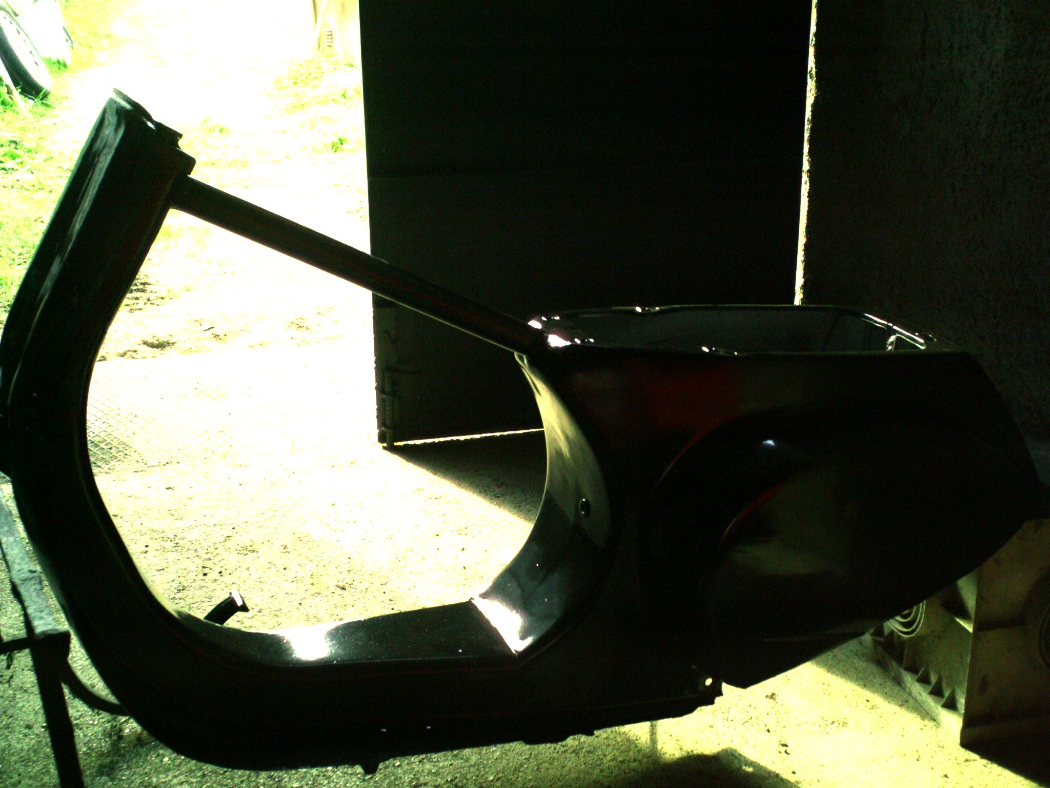

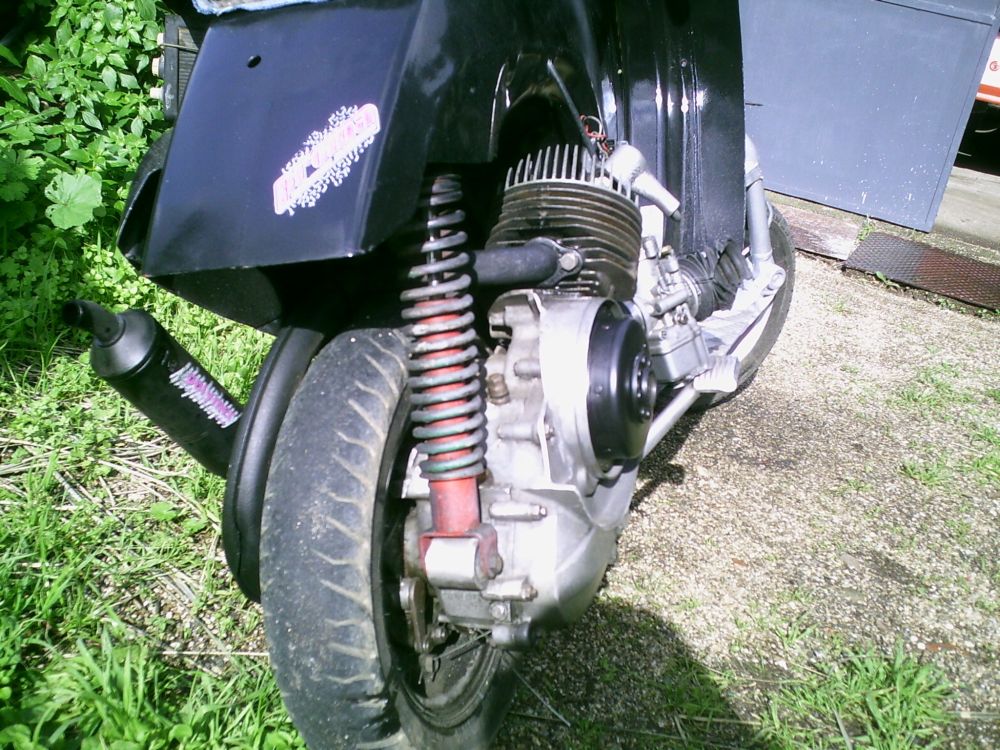

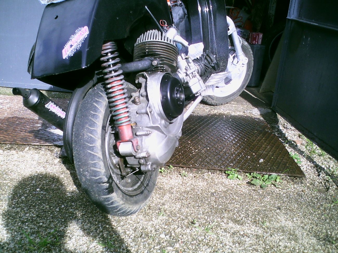

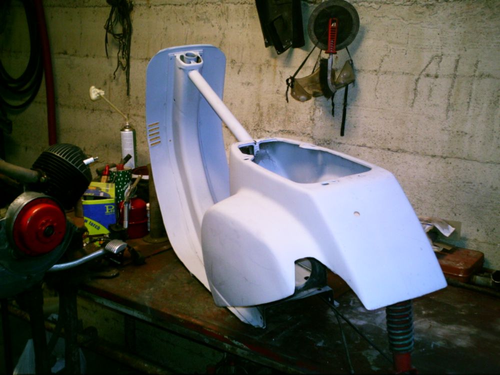

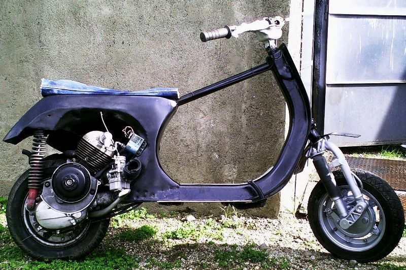

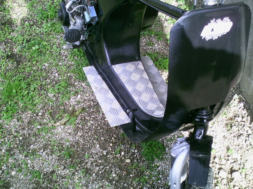

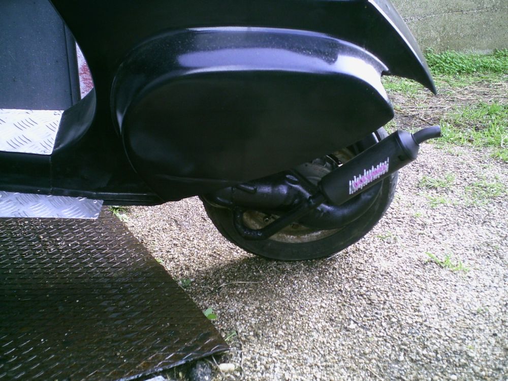

Ragazzi questa era una vespa Pk che ho trasformato in una vespa da cross   Monta cilindro polini 130 cc. modificato e rettificato a 57,5 scarico e travasi modificati,pistone monofascia Asso vertex 57,5 . Testa abbassata e altri lavoretti Albero corsa lunga Mazzucchelli anticipato Carburatore Dell'orto 32mm Collettore artigianale Campana 27-69 Travasi carter raccordati al cilindro Volano della vespa hp allegerito( con asportazione ghiera dentata e alette in plastica ) Marmitta Polini banana ( sara' poi sostituita perche' non e' proprio adatta a tale elaborazione. Telaio completamente rivoluzionato e allegerito
Ecco le foto !!!!!!!!!!!!

Bella questa  PIcacca   COmunque ancora deve subire diverse modifiche soprattutto alla marmitta ,al motore e al carburatore soprattutto

Adesso voglio completamente rifare questo motore! Gt nuovo...quale mi consigliate economico ma potente? marmitta? il carburatore credo vada bene il 32mm che ho gia'!!!! sempre aspirato al carter con l'albero mazzuca che ho gia'  A me piace elaborare e cercare di ottenere il massimo usando il funzionamento classico della vespa cioe' aspirazione al carter senza cominciare a trovare cilindri di kart ..aspirazioni al cilindro o roba del genere  campana 27-69 Secondo me la vera bravura consiste nell' ottenere risultati notevoli senza variare ne la tipologia ne il modo di funzionamento del motore vespa!!! La nostra amata vespetta e' nata con aspirazione al carter e ' deve morire cosi'
Con cilindri di moto, di kart,aspirati al cilindro,doppie alimentazioni,alberi spalle piene .....non sono piu' vespe E' logico che con tali configurazioni si avranno prestazioni allucinanti ma quella non sara' piu' una vespa a mio parere ma una moto travestita da vespa!!!!!!!!!!!!!!!!! Sicuramente sarete in tanti a pensarla come me e questo mi da molto conforto   Ciao ragazzi attendo tante risposte ,consigli e opinioni
