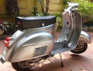

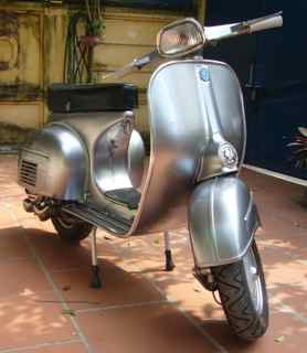

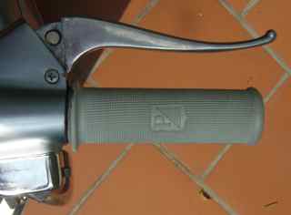

Eccola qua la vietnamita, spero con il vostro aiuto di re-insegnarle l'italiano, con tempo, pazienza e perseveranza ci si riuscira'. Comunque, evitiamo il lungo dibattito su e' una vespa o non e' una vespa, io qui per ora ci vivo e qui l'ho comperata, la vietnamita.
A voi le foto e i dubbi:

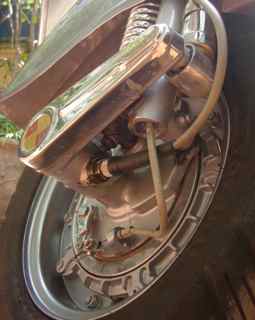

- il freno anteriore per frenare frena, ma la manopola non "torna", rimane bloccata, che fare? Che sia l'angolo che fa il cavo del freno troppo acuto?
- Il tachimetro e' allegramente erratico: la velocita' va interpretata come media tra l'oscillamento ds-sn. Che e'? I milioni di km percorsi o um qualche montaggio malefico? Che faccio, somto e controllo o mi rassegno?

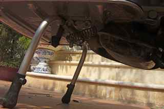

- Marmitta e cavalletto (incluse scarpette) mi fanno di mica belle e armoniose e assai poco conforme all'originale..
- il numero di serie non si legge: non ho ancora provato con il solvente. E che non so come chiamarlo un solvente qui: mi sapete dire in parole povere un solvende, a base di che e' fatto?

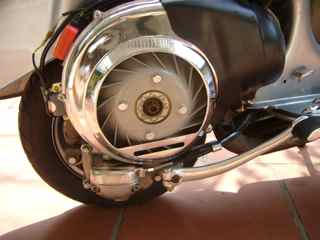

- La cicala, volano ... mah: hanno montato un'accenzione elettronica 12V, e quindi cicalino (superpotente) ma non il suo (si, brutto si una 150 Sprint) e quel volano "plasticoso:. Mah. Spero che usando la vespa tutti i giorni e mainando chilometri nel tempo sara' magari piu' pratico. Vedremo. Come faccio a montare un cicalino (o almeno il frontalino del cicalino) giusto?
- la sella ... appena torno in Europa quella cosa li tutta falsissima sparisce e le regalo una bella sella da catalogo vintage!
Consigli sul dafarsi quanto ai punti sopra benvenuti, polemiche pazienza, che ci posso fare se non potete davvero farne a meno ... qui il made in Italy ve lo assicuro, e' apprezzato piu' che in Italia!

sinceramente pensavo molto peggio! certo qualcosa che non va c'è... però non è tantissima roba! io di errori piuttosto grossi vedo, dalle foto:
copribiscotto
coprivolano
cuffia (?) (sembra pitturata di nero)
le viti delle leve (ci vanno a taglio)
la sella
poi altre cose te le elenco per gusto personale o perchè non le capisco
i copertoni
la verniciatura (sembra chiaro di luna, in reltà il colore giusto è grigio-azzurro)
il cavalletto e la marmitta mi sembrano a posto invece ...

Scusate ;l'ignoranza del novellino, che e' la cuffia" E il copribiscotto?
Il colore si dovrebbe essere un chiaro di luna, il suo no? Che faccio con il freno che non ritorna"

la cuffia è la copertura della testata o gruppo termico.
il biscotto è quel pezzo che chiude dalla parte destra le viti della forcella e dell'ammortizzatore anteriore.
Per il freno che non torna, verifica che:
- non sia troppo strozzato il giro della guaina che esce dal tubo della forcella, anche se a prima vista il giro che fa è buono confrontato con altre foto in mio possesso;
- non sia troppo stretta la vite sul manubrio, quella che fissa la leva;
- non sia esaurita la molla di richiamo all'interno del tamburo.
- non sia esaurito quel pò di grasso che deve stare tra il filo e la guaina (magari il cavo è arrugginito dentro e devo cambiare l'uno e l'altra)

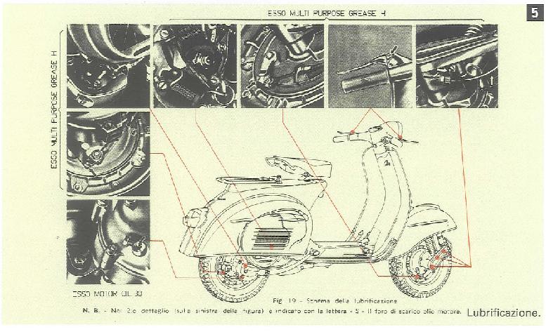

Per il contachilometri, se la lancetta balla, magari:
- spanato l'accoppiamento fra pignone e vite senza fine al mozzo;
- mancanza di grasso nell'accoppiamento.
se lo devi mettere usa del buon grasso a litio bianco.
Ti allego anche lo schema di lubrificazione per la tua vespa.

ora provo a lubrificare qua e la come da schema. E che le guaine sono tutte nuove come (spero) la molla di ritorno ... Missa che per il contachilometri rimando, me lo tengo cosi' che tanto qui per velocita' non mi mi fermano mica
