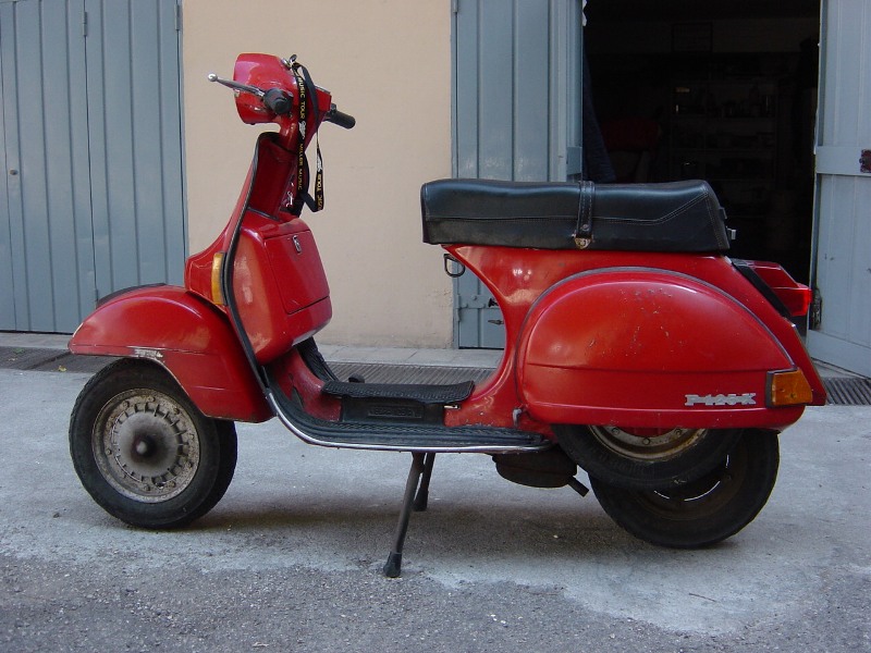

Ebbene si cari Vespisti, alla tenera età di 38 anni suonati mi è venuta voglia di Vespa, una voglia sempre rimasta dentro di me dai tempi del liceo quando mi dovetti accontentare di "girare" con un SI anzichè con la mitica, per quegli anni, PX.
L'estate 2007 però questo desiderio si è trasformato in realtà quando sono riuscito a fare mia una px del 1979 ormai ferma da anni che seppur con crociera malfunzionante, ammortizzatore posteriore inesistente e gomme "cotte" l'ho considerata marciante e, dopo averla dissetata con della senza piombo e olio 2t l'ho messa in moto...e al 3° colpo è partita...ed io lì, in silenzio a sentire il suo rumore, bello unico, poi l'ho montata e via...considerando però che non avevo mai guidato una vespa prima di allora è andato tutto bene, addirittura sembrava fosse lei a portarmi a spasso e noi io..

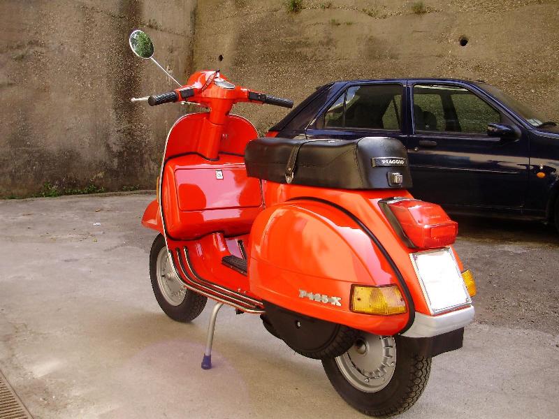

Adesso, a distanza di un anno, e dopo un inverno in officina, l'ho riportata agli sfarzi di un tempo, e me la godo alla grandissima!
Sono contentissimo di lei, davvero molto...anche se adesso, rispetto alla foto è "momentaneamente" senza scocche ( ai tempi del liceo guai a girare con) però penso di rimetterle al piu' presto.

complimenti...tutta originale, posso chiederti come hai trasformato così i cerchi?

vitto io i cerchi li vernicero' a breve...basta una bomboletta color alluminio..una bella pulitina e sgrassatae via col colore.

io i cerchi li ho messi a posto 1 settimana fa...erano molti arruginiti...li ho grattati per bene...puliti per bene con diluente nitro...2 mani di "ferox" antirugine...e poi 2 o 3 mani di bomboletta...colere "grigio fiat"...sono meglio i miei che se li compravo nuovi...

scusate l'ignoranza, cos'è il Ferox??

antirugine...oltre a eliminarti una buona parte della rugine che c'è te la previene...fa tipo da scuodo per una futura rugine....

Per VespaMike: secondo me il ferox non serve a nulla sui cerchi... Se sono arrugginiti li sabbi per bene anche con un compressore piccolo e del sabbione, poi le vernici con 3 mani di grigio cerchioni o grigio Fiat e vengono bene. Il Ferox normalmente tende a raggrumarsi. Ma é questione di abitudini.
