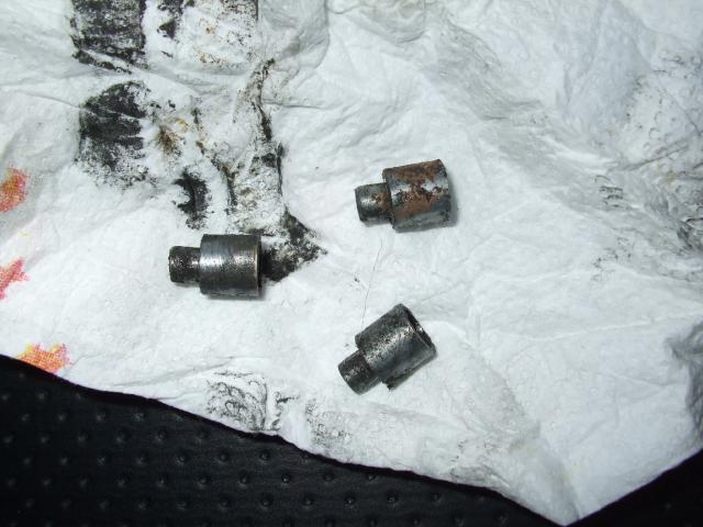

ciao a tutti...vorrei sapere da un po'tutti quanti i restauratori e non che bazzicano per il forum qual'è il modo migliore e/o usato per attaccare i bicchierini terminali delle guaine e le tazze che si inseriscono alle estremità sempre delle guaine...per le tazze qualcuno può anche dirmi a quali estremità vanno( nn c'erano più allo smontaggio )?...CIAO

fin dai tempi del mio primo smontaggio (era il 1984) quei bicchierini si sfilavano normalmente dalle guaine
ovvero erano solo appooggiati o un poco stretti con la pinza giusto per non farli sfilare
non capisco cosa intendi con "tazze", fammi sapere e ti rispondo

Si infatti...si stringono un pochino con la pinza..tu x tazze intendi i COPRI-GUAINA? cioè quelle che si metto alle estrmità ? Generalmente cromate...se sono queste si mettono in tutte e 2 le estremità e si stringono con la pinza...ma non troppo ovviamente.

Guaina e bicchiere liscio ad infilare, si serra con una pinza apposita se non la hai senza sbucciare il rivestimento plastico, infila il bicchierino cromato direttamente sulla guaina con attak, la TAZZA a doppia sezione si inserisce a sua volta sopra il bicchierino piccolo capocorda, due sono per i cavi marce e si infilano nei rispettivi fori della piastra fermacavi interna al manubrio, un altro è per il cavo acceleratore sempre nel manubrio.
Accortezze, nel tagliare la guaina a molla controlla che l'ultima spira sia tagliata bene e non orstacoli il foro.

si scusate modello 50R mi sono dimenticato questo giro...grazie poeta hai colto nel segno e grazie anche per le altre due risposte ragazzi...per tazza intendevo quello che ha "tradotto" poeta..i bicchieri a doppia sezione in foto..vi ringrazio ancora e come sempre...GENIALI

guaine da 5 mm dal ricambista (quelle normali)
bicchierini: esistono di due misure diverse anche se sembrano uguali (lasciando perdere quello del freno post)
5mm che li infili e ballano, si serrano quindi con una pinza o con colla
4.5 mm, a occhio si vede che sono leggerissimamente piu' fini, li infili a mano con un po' di svitol siliconico e un martello piccolo e stanno su come incollati
da SIPSCOOTERSHOP o ricambisti seri
