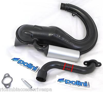

Ho capito.
Una marmitta tipo Polini o Proma specifica per Special, così com'è non monta in quanto andrebbe a toccare sulla paratia dov'è angorato il supporto per la ruota di scorta.
Tuttavia con una piccola modifica al collettore (che deve essere accorciato ma non so di quanto) può essere adattata.
Inserisco la foto per far capire in che senso va accorciato il collettore.
 19,79 KB
Tempo fa comunque avevo letto qui sul forun di qualcuno che aveva modificato una marmitta da special per montarle su PK ed indicava esattamente le modifiche apportate... prova a fare una ricerca. |

Inserito il - 12/10/2008 : 21:18:06
Scusa se lo chiedo, mi permetto di chiedere un aiuto con la funzione cerca, non sono riuscito a trovare un bel niente. Comunque un mio amico ha una leovince (simile alla proma secondo me), me la faccio prestare e cerco di capire come debba essere fatta la modifica. Ringrazio molto tutti quelli che mi han risposto , se qualcuno sa altri particolari mi faccia sapere. in ogni caso, spero che possa rivelarsi utile ad altri interessati questo topic.

To52land, ho il tuo stesso problema!! come hai risolto??
ho un pk 50 s dell'82, 102dr e marmittta leovince a banana da montare... peccato che il collettore non vada bene.. ho saputo che potrei procurarmi un collettore diverso (tipo quello specifico per pk della polini a banana) ma non riesco a trovare niente su internet!
grazie mille! |

Inserito il - 19/09/2009 : 15:02:33
Forse tenterò la strada di tagliare il collettore di 3 cm..
Qualcuno mi può indicare esattamente il procedimento?? ecco quello che so:
-taglio il collettore nella parte diritta come nella foto sopra di 3cm -attacco al cilindro il pezzo di colletore -inserisco l'altra parte di collettore alla marmitta -aggancio la marmitta al vitarone/telaio tramite la staffa -monto la molla -avvicino le due parti di collettore e gli do 2 punti di saldatura -la smonto dalla vaspa e la saldo del tutto.
è giusto? Qualcuno mi può assicurare che vada bene il procedimento e soprattutto che la marmitta poi funzioni perfettamente e non ci siano altre cose da fare??
che ne dite?
