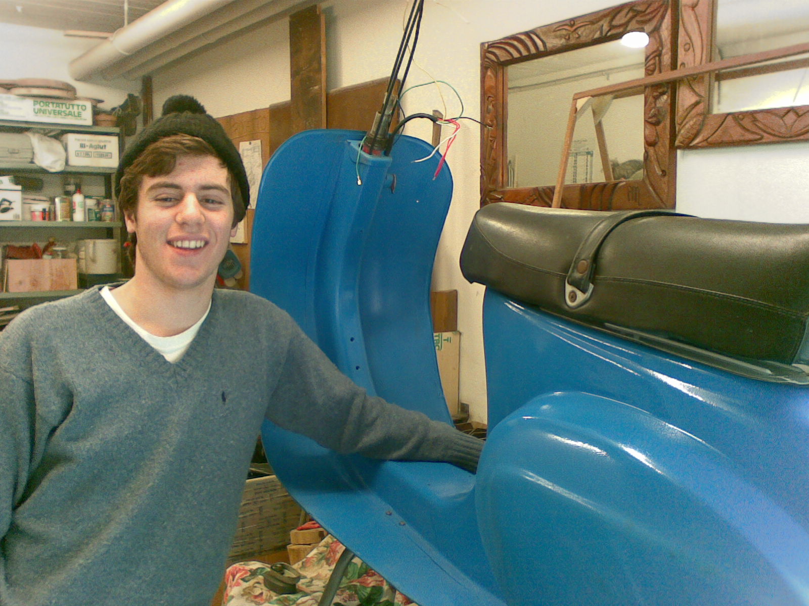

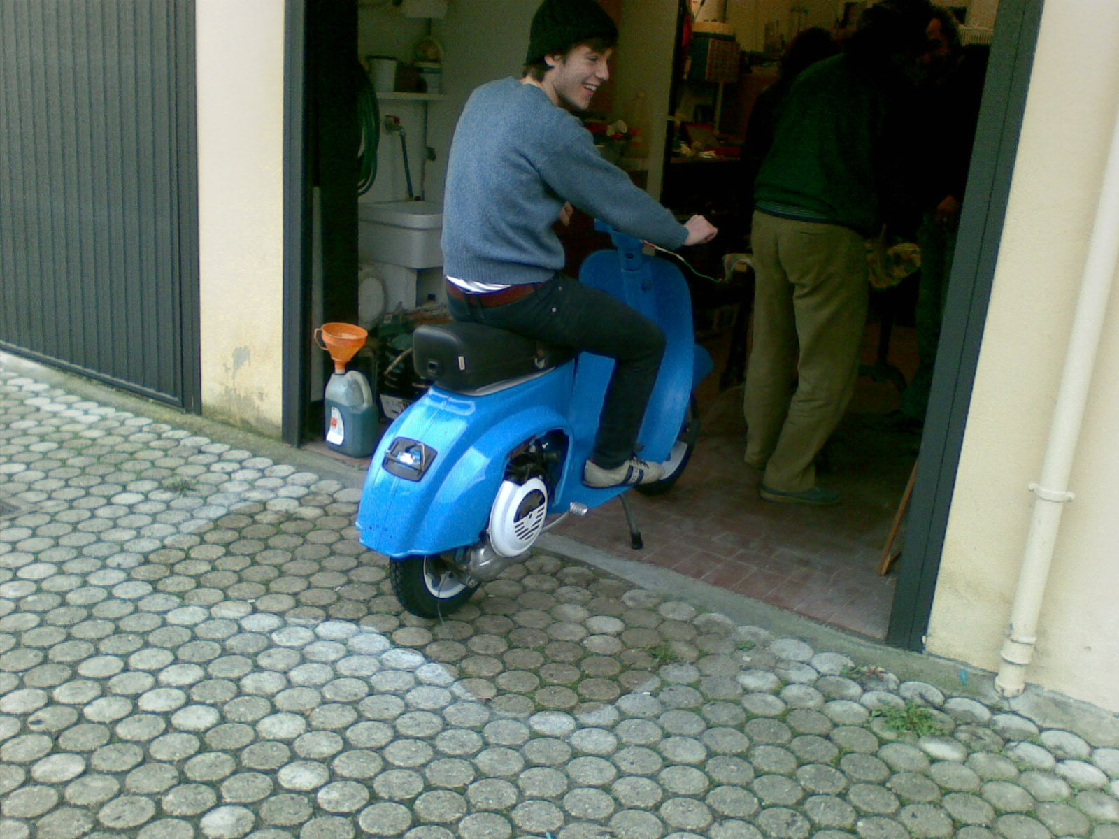

Inserito il - 20/12/2008 : 13:40:10  Mostra Profilo Invia a n/a un Messaggio Privato
Ciao mi scuso con tutti per il ritardo, queste sono le foto della mia vespa!
acceto volentieri consigli e suggerimenti...
ps:come potete vedere è ancora da finire...

Inserito il - 20/12/2008 : 13:58:38  Mostra Profilo  Clicca per vedere l'indirizzo MSN di monza Invia a monza un Messaggio Privato
nessun probelma per il ritardo...l'unica cosa che ti faccio notare, è la dimensione delle due immagini che hai postato...trop gros!
puoi ridimensionarle e ripostarle...
qui c'è scritto come si fa:
http://www.vespaforever.net/forum/topic.asp?TOPIC_ID=7500 bella la vespa

Inserito il - 20/12/2008 : 16:05:02  Mostra Profilo  Clicca per vedere l'indirizzo MSN di tesko Invia a tesko un Messaggio Privato
gran bella vespa!
il serbatoio andava in tinta...
i cerchi "alluminio cerchi"
ma ke te lo dico a fare...l'avrai fatto apposta

Inserito il - 20/12/2008 : 17:27:37  Mostra Profilo  Clicca per vedere l'indirizzo MSN di stevo91 Invia a stevo91 un Messaggio Privato
bella bella!
attento alla sella! non so se e' originale ma deve avercela perche' c'e' gente ch non ha superato il collaudo per sta cavolata...
mi raccomando! quando ti chiederanno la data di prima immatricolazione, di' l'hanno di costruzione della vespina, lo puoi ricavare con il numero di telaio! ti servira' per dimostrare, come se ce ne fosse bisogno, la sua storicita'
