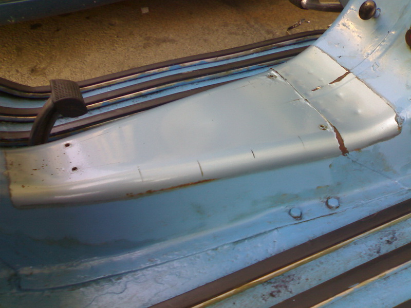

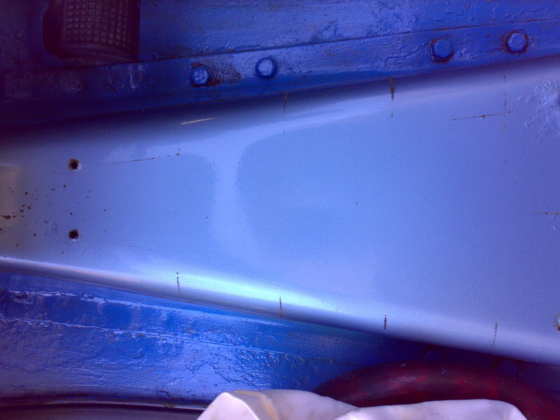

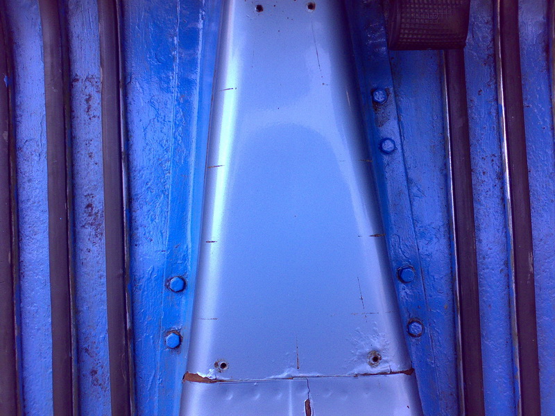

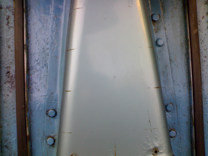

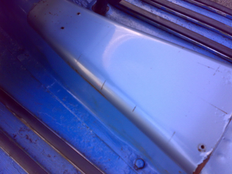

Precisando che si tratta di un PX200E arcobaleno dell'85, riverniciato sommariamente dall'ex proprietario, vorrei sapere con precisione il colore originale, che è comparso smontando la pedana centrale.
Sembrerebbe azzurro metallizzato, ma a tratti sembra quasi grigia...
Fino ad ora sono state fatte solo ipotesi...ora vorrei una risposta certa

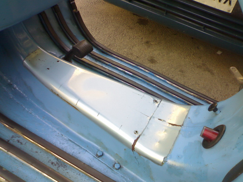

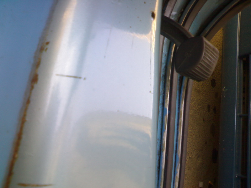

Altre angolazioni con altro cellulare...

mmh... non lo puoi capire da lì purtroppo... su quel punto ci si doveva mettere la colla per tenere il tappetino... la colla infatti purtroppo ti falsa completamente il colore originale... ti converrebbe provare prima a togliere lo strato di colla residuo, poi se ne riparla

prima di fare la foto avevo pulito tutto per bene e tolto i residui...il colore è uguale anche sotto al nasello e dietro le scocche...mai visto in giro

neanche io... però mi sembra che ci siano ancora delle tracce di colla... almeno... vedi che il colore risulta molto lucido e con delle sfumature gialle molto accentuate? quello è l'effetto della colla! se trovo una foto della mia te la posto! anche io avevo pulito ma non era bastato... mi sa che bisogna utilizzare dei solventi...

nono non c'è giallo,quelle tracce scure che vedi sono i segni (scavati nella vernice) lasciati dalla pedana...infatti s'è formata anche della ruggine...(dopo le foto ho grattato e messo il ferox)
io vorrei farla nera, ma quel colore mi intriga...e poi è veramente raro...

Inizio subito a dirti che quel colore fà parte della famiglia degli azzurri metz 5/2, il 5/2 del 1980 verrà sostituito dal 5/2+r nel 1985 su Vespa ARCOBALENO, ma vennero prodotti anche esemplari in 5/2 normal della ARCOBALENO diciamo i prima serie ARCOBALENO del 1983-84, ora nel 1985 venne proposta questa nuova colorazione un CELESTE METZ di molto chiaro di cui ti dico subito ignoro il codice!
Però nel caos che regna tra i colori delle Arcobaleno di quegli anni e i successivi (per assurdo sono i meno conosciuti) mi è capitato che recandomi ad un colorificio a far fare del 5/2 mi avessero dato un barattolo PROPRIO DI QUEL GRIGIO AZZURRO!
Chiamandolo tranquillamente 5/2!!!!
Ergo è un casino....ovvero oggigiorno per 5/2 ti danno quel colore, almeno così è capitato a me! Quindi prendi del 5/2 se scuro schiarisci con grigio metz o alluminio cerchi.
Ci hai certo capito poco, ma la "SOLUZIONE" è una ed una sola, porta un campione in colorificio, partendo dal 5/2 te lo fai aggiustare con aggiunta di argento, verrà identico, il codice se lo scopri fammi sapere, perchè io nonostante tutti i tentativi non sono arrivato oltre il 5/2, il 5/2+r e il 5/5!!!
Questo specifico colore montava anche sul SI' modello Economy sistem "io stò con gli aironi" del 1985-86.
Dai retta... non ti ho AIUTATO ma ora hai una IDEA più chiara su quel che devi fare..

Riguardo meglio....
e se fosse del classico CHIARO LUNA METZ 108 che ha riflessi azzurrini dovuti a tutta la vernice intorno?
Difficile dire da qui...

eh nono non è chiaro di luna...ha sfumature celesti...in certe angolazioni è decisamente celeste...in altre sembra grigio...HELP ME

Il chiaro di luna ha sfumature celesti

si lo so...ma dovrebbe sembrare grigio con sfumature celesti...questo sembra celeste con sfumature grigie...che confusione!!!

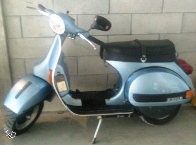

ho trovato la foto di un PX di un colore molto simile...mi sà che era lo stesso...se avete altre ipotesi fatemele sapere
