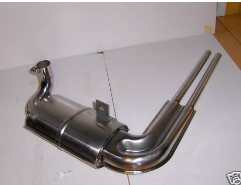

dicevo che sarebbe una gran buona cosa sistemare questo databese, che così è veramente troppo caotico e quindi poco fruibile (fra l'altro molte foto che avevi messo sono scomparse), facendolo come quello delle marmitte per small:
si tratta di rimboccarsi le maniche e sistemare il tuo post iniziale mettendoci dentro tutte le marmitte finora segnalate in queste 10 pagine di discussione, con, per ogni marmitta, foto e ciò che è stato detto su di essa (citando l'autore), quindi per le marmitte su cui ho commentato io dovresti aggiungere ciò che ho riportato, oltre a ciò che hanno detto gli altri e che pensi tu. già che ci sono ti segnalo una marmitta che non è stata finora segnalata: la sito galaxy (ma non so nulla su di essa), ecco la foto

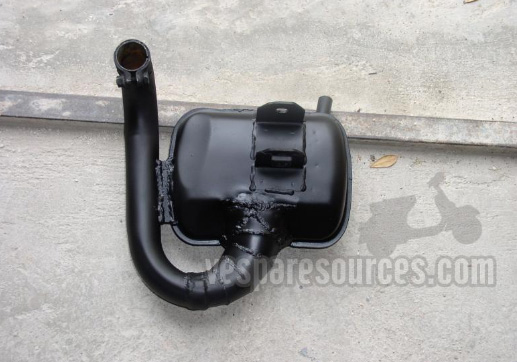

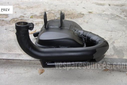

ti do anche 2 foto della polidella
81,44 KB
73,87 KB
quella in foto è il modello per motori originali (con camera di risonanza che è quel tubicino che si vede sotto il "collettore"), la versione per motori elaborati differisce esteriormente solo per la mancanza di camera di risonanza, mentre all'interno è un po' più aperta.

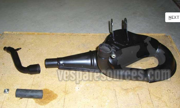

sono ben disposto a rinunciare alla ruota di scorta per una marmitta... non è quello il problema, il problema è trovarla una marmitta con uscita a sinistra
Ci sarebbe la abarth ma ho letto il seguente commento per questa marmitta: "tanto rumore per nulla"! quindi...
