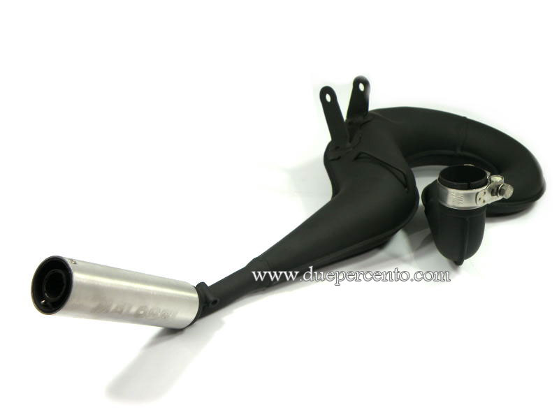

ho visto che la malossi ha fatto una marmitta, la MARMITTA MALOSSI POWER EXHAUST per px 200.
voi cosa ne pensate?
qualcuno l'ha gia usata?
sapete dirmi qualcosa riguardo alle prestazioni?
vespa 10
Città: cava de' tirreni
2548 Messaggi
Inserito il - 21/06/2009 : 20:50:47  Mostra Profilo  Clicca per vedere l'indirizzo MSN di vespafrank Invia a vespafrank un Messaggio Privato
se parli di questa malossi c'è anche per px 125-150

137 Messaggi
Inserito il - 22/06/2009 : 10:25:53  Mostra Profilo  Clicca per vedere l'indirizzo MSN di boid Invia a boid un Messaggio Privato
esatto!proprio di questa parlavo...sapete dirmi qualcosa?
ad occhio e molto simile alla simonini , polini.
sapete se e piu prestante o diversamente prestante dalle altre?
insomma sapete dirmi qualcosa riguardo questa marmitta?
