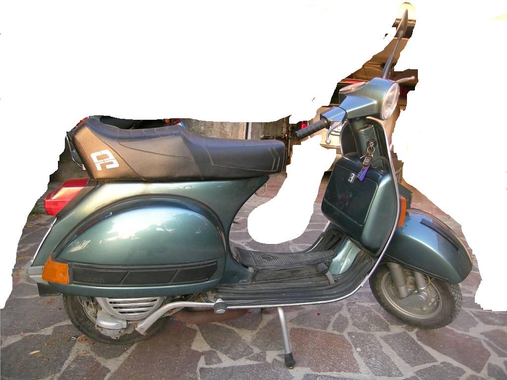

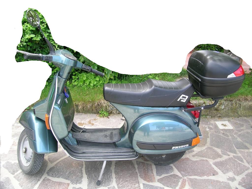

Vi prego aiutatemi a risolvere il mio dubbio,...ho appena acquistato una vespa PX150E che sulla fiancata riporta lo stesso modello, sul libretto riporta Modello "PX150E" anno di immatricolazione "11/11/1982" numero di telaio "446076".
Il mio dubbio riguarda il fatto che la mia vespa ha la mascherina - il blocchetto di accensione - il manubrio - il serbatoio....etc della versione Arcobaleno.
Può darsi che a fine 1982 la piaggio abbia fatto una versione "Ibrida" fra PXE ed Arcobaleno !!
Help !!!
P.S.: Prometto che appena posso cambio la sella!!!

non mi risultano modelli ibridi....mi sa che hanno mischiato un po di cose.

Su altri forum ho trovato che altre persone hanno riscontrato la stessa cosa,...inoltre mascherine e manubri si potrebbero anche cambiare,... il telaio no.
Io ho verificato ed il numero di telaio (un pò arrugginito) corrisponde al libretto.
Esendo il telaio OK,...come hanno fatto a inserire il blocchetto di accensione ?
Spero di arrivare a capirci qualcosa !!

Generalmente i modelli ibridi sono al contrario. Mi spiego meglio... potrebbe darsi che abbiano fatto un arcobaleno con alcuni pezzi del modello precedente, per smaltire i pezzi in magazzino, ma non vicerversa (non avrebbe senso).
Sicuramente han fatto un mix, in occasione di un restauro azzardato (vedo che la vespa è riverniciata)
Concordo al 90% è il precedente proprietario che ha messo alcuni pezzi al posto di altri perchè poteva trovare solo quelli o per "sparagnare"
però è pur epossibile una magagna di mamma piaggio,come per il mio restyling con la cravatta dei precedetni px

Si, ma generalmente le magagne mamma piaggio (cos+ come anche mamma fiat) le fanno trasferendo pezzi da modelli vecchi a modelli appena usciti. Non il contrario.
E l'arcobaleno è successivo al px150e

Concordo con voi, ma tutti i particolari accessori sono della versione Arcobaleno(serbatoio con galleggiante, manubrio, pedana, frontalino etc...
La cosa che mi fa dubitare che sia stata fatta una ristrutturazione azzardata è che il blocchetto di avviamento è parte integrante del telaio e lo stesso riporta tutti i dati del libretto ( e non sembra manomesso).
L'unica cosa del n° telaio che ho notato è che i caratteri del la parte alta sono un pò + grandi,...ma mi hanno detto che il numero (quello sotto) veniva aggiunto successivamente in linea di montaggio
Spero che qualcuno di voi possa trovare una risposta al mio dubbio !!

La serie precedente all'arcoobaleno aveva due serrature, una sul quadro e una sul piantone sterzo. Non è complicato aggiornarlo alla serie arcobaleno. Se non erro basta cambiare, oltre alla serratura, anche la forcella.
