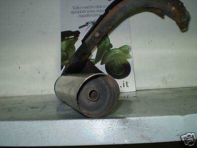

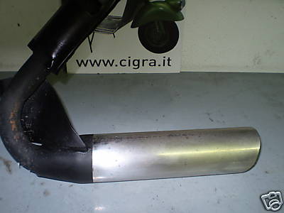

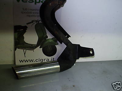

qualcuno conosce questo cannone? è la mitica proma? ma 'ndo sta l'espansione? pare tutta silenziatore...ma evidentemente non è tutto silenziatore quel che luccica!
