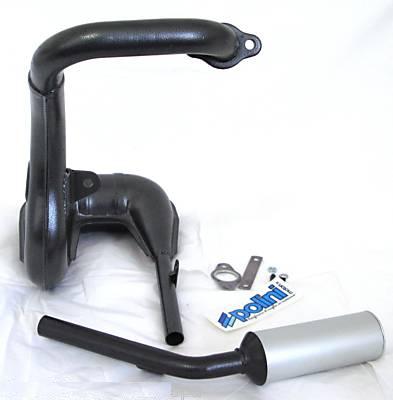

c'è da aggiungere anche lei! la mitica silent!
22,73 KB
magari mettete voi la foto nella prima risposta che non voglio fare pasticci
comunque sulla silent, c'è da dire che io l'ho provata a montare su cilindri piccoli come un 75DR e un 102 Polini e devo dire che va veramente bene, un po' vuota in basso ma quando prende coppia allunga veramente molto, specie ricordo sul 75. Sul 102 non prende tantissimi giri anche tirando probabilmente per le fasature non troppo alte (originali)
sulla simonini d&f invece posso dire che trasformandola a Silent, l'ho montata due settimane sul mio ET3 "ritoccato" e devo dire che pur col cilindro originale slimazzato ben bene e qualche altro componente tipo volano più leggero, ma mantenendo carburatore sempre originale, adeguando la carburazione, ha un eccellente tiro a tutti i regimi. Ai bassi svuota un attimo ma non troppo: in quarta pur andando molto piano basta aprire il gas per sentire prendere subito il motore anche sottocoppia. Io monto una rapportatura 27/69 e la quarta entra in coppia tirando solo mettendosi un attimo in carena per facilitare il motore, però anche sottocoppia è molto sveglia con questa marmitta e raggiunge fino ai 90 orari pur sottocoppia. La quarta in coppia l'ho un po' tirata ma non del tutto sono arrivato ai 110 segnati ma il motore avrebbe potuto tirare ancora un po'. Le velocità da tachimetro nelle altre marce quando tira entrando in coppia sono 70 in seconda, 90 in terza. In prima 40/45 mi pare

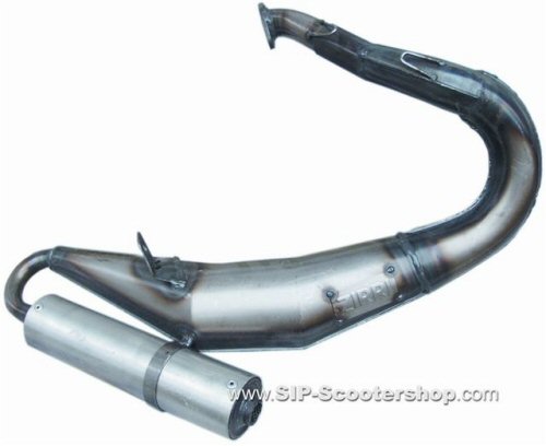

a breve arriverà questa invece, la Eurocilindro per girato ma la proverò ben più avanti (ho in cantiere una vespa da accelerazione)

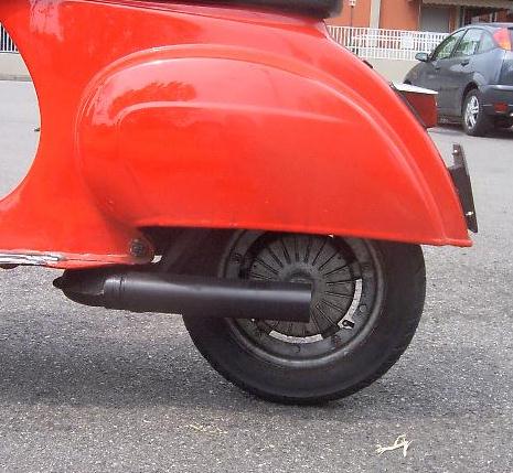

ah poeta non avevo letto l'intervento sulla cannone
ti metto una foto da montata
in questo caso è stato adattato il collettore per montare su cilindri corsacorta, ma abbiamo (io e Comi) anche un altra cannone senza modifiche nata per corsalunga

Madò! Che bella...........
Il caratteristico FISCHIO dimmi Vespa 90 lo fà?
Lo sapevo...lo immaginavo...lo ricordavo...
E' semplice, in lamiera, banale, eppure...cosi' bella e performante.
ha il fascino delle cose VINTAGE original's anni 70-80, come ve la invidio, di cento vespe capitate tra le mani, MAI una che la avesse!
Ma capiterà prima o poi...

poeta forse ho un amico che ne vende una, se non l'ha già "piazzata", vuole 40 neuri
comunque ha il suo fascino, è molto anni '80 come marmitta, secondo me rappresenta la semplicità abbinata a un certo TAMARRO STYLE
e per la sua semplicità non rende neppure male, meglio se la si abbina a un motore carburato giusto giusto a filo della lieve magrezza: vola

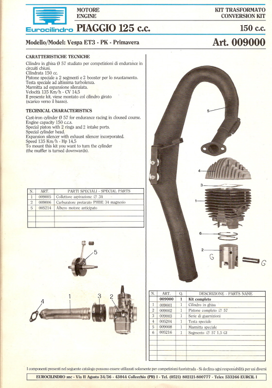

Potresti montare la Polini in foto (non so che modello sia) ma è specifica per PK

grazie 100 x la risposta ma gentilmente sai darmi altre pikkole informazioni cioè è molto rumorosa?? e poi se lo sai quanto kosta nuova più o meno?? grazie x l'eventuale risp...cmq aspetto altri konsiglio sulla marmitta da montare sotto il mio vesprino rush 3 marce con gt 47 polini carburatore kon getto aumentato fizione rinforzata e campana di frizione aspetto tante risposte graie a tutti
