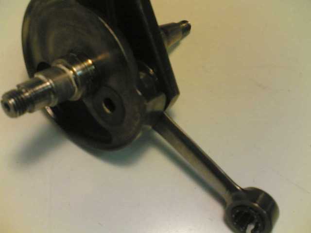

salve ragazzi!!
Ho notato in alcune foto di alberi motore per 50 che la biella ha delle nervature che sulla mia non ci sono .Inoltre la mia biella è molto sottile come mai??
Il motore in questione montava un 102 senza lavorazioni sui carter.
l'albero è marcato piag..o e non ha segni di anticipi o altro.
lo spinotto è da 12mm
La domanda è: lo posso rimontare con un cilindro da 50cc???
Alcune foto:

quello non è una biella originale,sarà stata sostituita...è un corsa corta quandi va bene.per sicurezza controlla le misure...io non le conosco.

Quanti mm deve fare di corsa l'originale??
io ho misurato circa 44 mm può essere?

trovato !! in un vecchio post si dice che la corsa è di 43mm per cui tutto ok ciaooo
