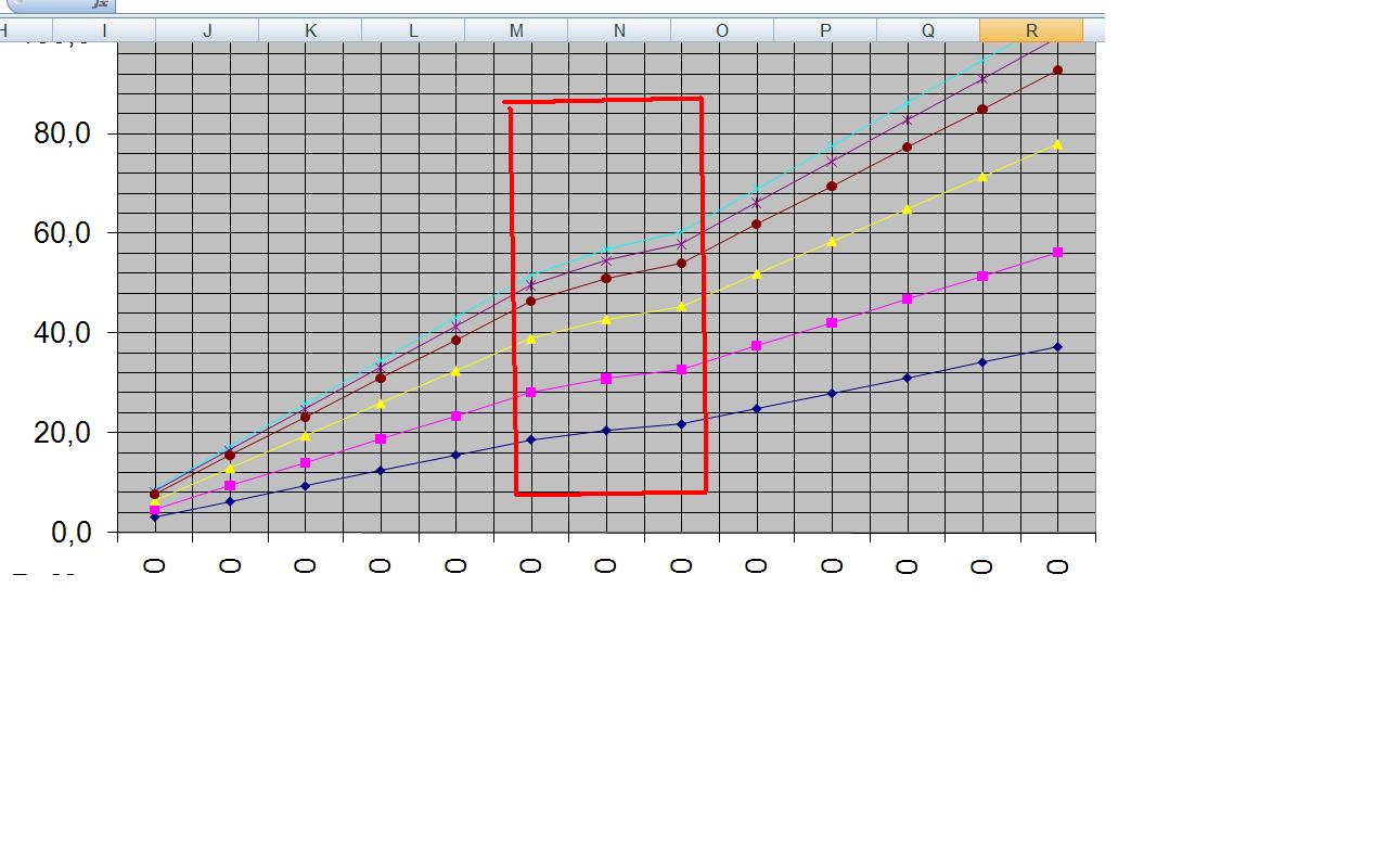

ciao a tutti... oggi dando un' occhiata a questo programmino, mi sono accorto di una cosa strana..
nel grafico infatti, nell' andamento della retta di ogni marcia, si presenta uno strano avvallamento... (mostrato con il rettangolo rosso)
nn riesco a spiegarmi questa cosa...
non dovrebbe salire in modo continuo???
nel grafico si tiene solo conto di velocitā e giri.... boh...sembra quasi un errore.
114,9 KB

velocitā e giri sono direttamente proporzionali?
eh... dovrebbero essere direttamente proporionali nella realtā...
mentre nel grafico la proporzionalitā non č sempre uguale..

boh,non ho mai usato quel programmino e quindi non ho idea di cosa tenga conto,ma nel grafico che hai postato c'č il solito intervallo regolare di giri con perō prima una diminuizione della costante velocitā velocitā(l'avvalammento)che poi torna allo stesso valore di prima..

Non č un errore, velocitā e giri sono direttamente proporzionali, perō in quel programma (ignoro i motivi) sulla scala delle ascisse sono stati segnati i giri ad intervalli di 1000, tranne che nell'intervallo tra 6000 e 7000 giri dove č stato arbitrariamente aggiunto il valore 6600. In tal modo le linee, che dovrebbero essere rette, sobiscono invece una deflessione. Insomma si tratta di un errore "di scala", ma i valori numerici che restituisce sono giusti

ha ragione carloooooooooo
ovvio!
č la scala sfalsata....
grazie grazie!!

Credo la seconda che hai detto (anche perchč dei motori originali non ce ne frega molto, vero?), potrebbe corrispondere al momento dell'entrata in coppia e quindi al regime sotto cui non scendere dopo il cambio marcia...perō non riesco a capire perchč proprio 6600 e non invece 6500...boh, bisognerebbe chiederlo a chi l'ha creato...

zazā91 ha scritto:
ma come fuziona sto programma?lavora su un foglio elettronico o č un grafico che crea lui?
č un foglio elettronico giā predisposto e giā con formule e grafico programmati..
tu devi solo compilare alcuni campi come la la primaria, la circonferenza ruote ecc...
e ti stampa il grafico e la tabella con le varie velocitā ai vari giri
