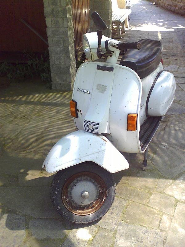

salve ragazzi...chi di voi mi risolve questo enorme dubbio che mi è appena sorto?posseggo una vespa px 200
l'unica cosa che nn sono sicuro di che modello si tratti...
questa paura mi sorge in quanto ho ordinato i pezzi per la prima serie..
sul libretto c'e scritto : piaggio vsx1t vespa px 200 e , immatricolazione ottobre 1983
sapete dirmi son precisione se sitratta di una prima serie o di una arcobaleno?
il bordo scudo ad esempio ho ordinato quello in alluminio della prima serie.
eccovi anche una foto...grazie per il vostro contributo..

è un prima serie e non un arcobaleno.
lo riconosci da:
nasello: più grande di quello dell'arcobaleno;
cofani laterali: con chiusura esterna, da quel che vedo
co ntachilomteri: senza indicatore carburante
dagli una bella messa a posto, anzi smontalo e rifallo come dio comanda.
Inserito il - 04/09/2008 : 14:52:59  Mostra Profilo  Visita l'Homepage di poeta  Clicca per vedere l'indirizzo MSN di poeta Invia a poeta un Messaggio Privato
Tranquillo è un prima serie seconda versione terzo tipo quarta edizione!!!

grandi ragazzi
siete unici come al solito
comunque le pance si aprono e si chiudono da sotto la sella
comunq si i contakm nn ha lindicatore benzian ed è senza miscelatore
e per quanto riguarda il restauro è gia cominciato da un pezzo..
preparatevi fra un po avedere una vespa da urlo
ed è la prima che ho in vita mia
spero di andare bene
