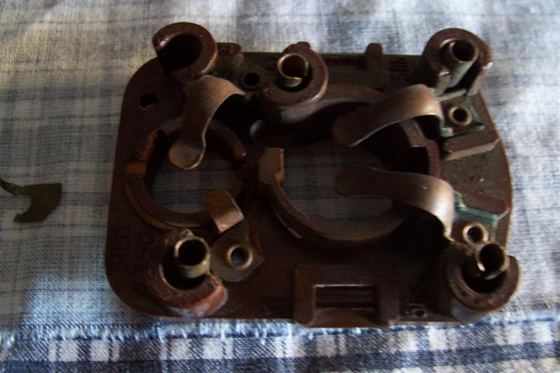

ciao ragazzi. Pulendo il faro anteriore della mia sprint mi son accorto che si è rotta una lamella nel pezzo portalampadine, come si vede dalla foto
65,73 KB
La lamella è di rame e ha spessore 3/10 mm . Putroppo non riesco a trovare un'altra lamella di rame(pigrizia). Ho trovato in garage un vecchio appendi-quadri di ottone, fatto a lamella, dello spessore di 4/10, quindi piu o meno lo stesso. Ora vi chiedo :
essendo la conducibilitaà TERMICA del rame 4 volte superiore a quella dell'ottone ( ma ciò non dovrebbe essere un problema,anzi )e la conducibilità elettricà, sempre del rame, 6 volte superiore a quella dell'ottone, sec voi può succedere che non passi corrente?

Provare per credere!!!
Non penso ci siano problemi.

compra una batteria da 4,5 volt (quelle quadrate massicce) e da questa puoi ricavare la lamella che ti serve
infatti questo tipo di batterie ha come contatti due lamelle in rame (di lunghezza diversa)
e di sicuro non avrai problemi di conduzione
con l'ottone infatti potresti notare una diminuzione della luminosità della lampadina
