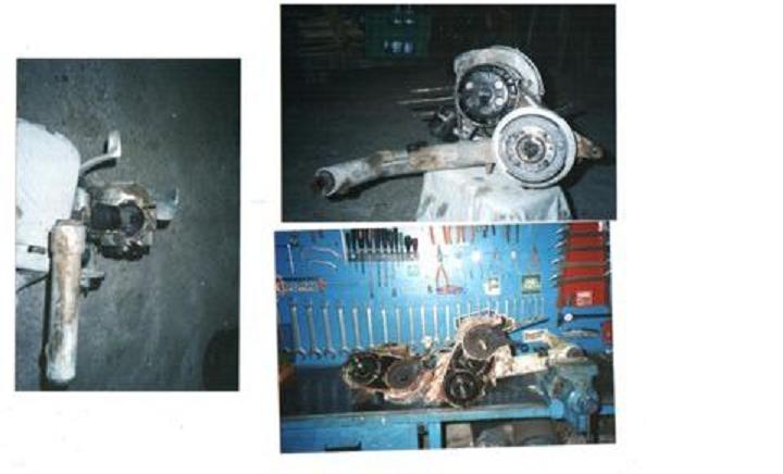

Inserito il - 14/03/2009 : 13:51:56  Mostra Profilo  Clicca per vedere l'indirizzo MSN di pinopinolo Invia a pinopinolo un Messaggio Privato
35,76 KB
Intanto tre immagini del blocco motore quando era aperto,
mi scuso per la cattiva qualità ma sono state scannerizzate e questo è il risultato.
A presto........

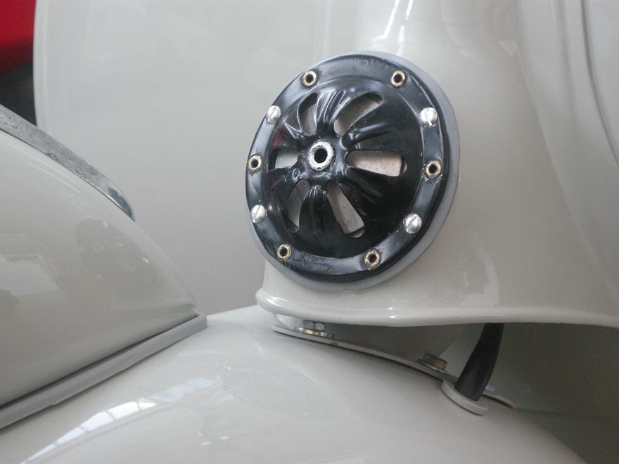

Domani le foto, domani...
Sono disperatamente in cerca delle viti per il clacson, quelle meledette di 4, filettate e con testa a taglio!!!
Appena trovo le viti foto e posto.................................

Inserito il - 03/04/2009 : 19:42:20  Mostra Profilo  Clicca per vedere l'indirizzo MSN di pinopinolo Invia a pinopinolo un Messaggio Privato
FINALMENTE
Dopo giorni e giorni siamo arrivati alla fine...
Oggi era un tempo pessimo per fare le foto quindi ho deciso di rinviare tutto a settimana nuova, per il momento...
61,6 KB
A Reggio Emilia dal Pastore ho preso le viti del clacson e in tutto il mercatino non ho trovato un ammortizzatore anteriore, che sfiga...

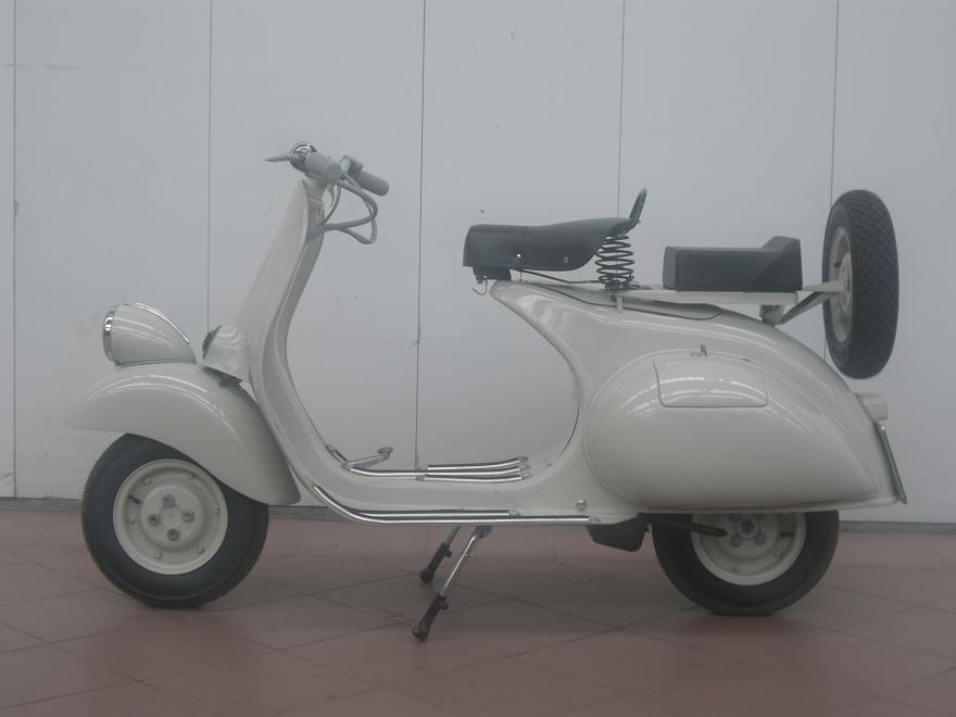

Inserito il - 09/04/2009 : 19:00:40  Mostra Profilo  Clicca per vedere l'indirizzo MSN di pinopinolo Invia a pinopinolo un Messaggio Privato
Grazie mille Mino
E finalmente è arrivata la fine!!!!!!!!!
Ieri il meteo non ha aiutato affatto quindi ho deciso di farle dentro la carrozzeria le foto ma naturalmente ne ho combinata una delle mie, scusate dell'opacità delle foto ma non mi ero accorto dell'obbiettivo sporco...
