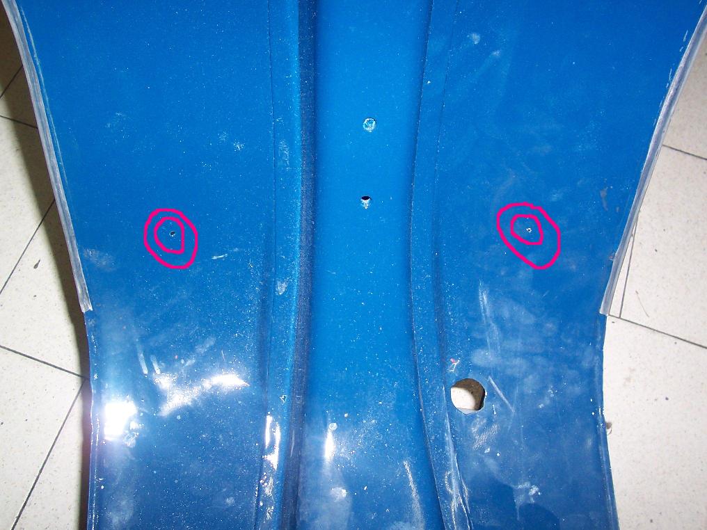

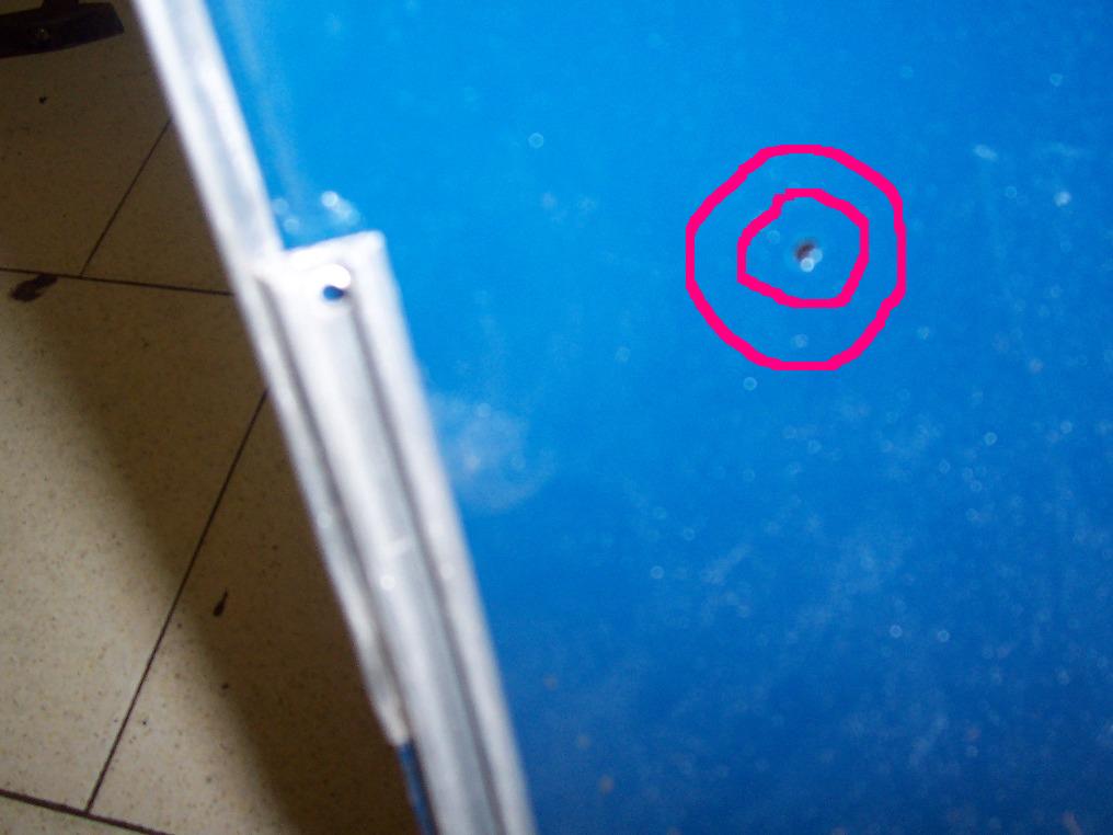

dato che stò restaurando un et3 dell'80, e dato che le pedane erano messe male, le ho sostituite con delle nuove,
dov'è il problema?
il problema è che logicamente nelle nuove non ci sono i fori per le liste.
e voi mi dite giustamente, possibile che non ci sia rimasto nemmeno un foro?

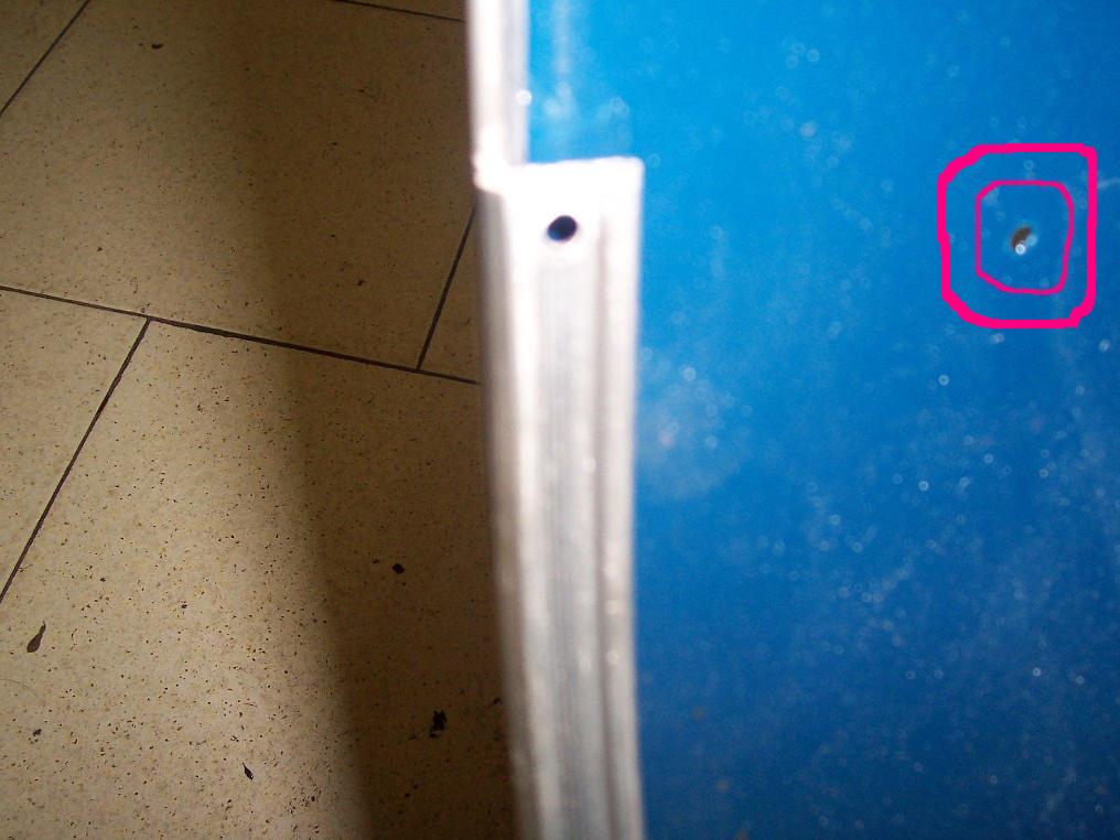

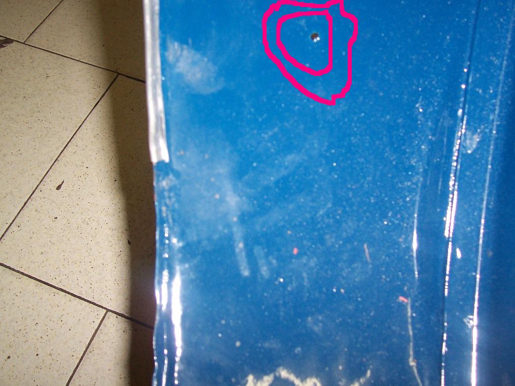

si c'è rimasto un foro in alto al centro, quello in alto ai lati è stato saldato perchè ci passava un cammello (con le annesse gobbe), adesso io non trovo più i punti di riferimento per piazzare quelle laterali, poi volevo chiedere un altra cosa, le liste laterali, sormontano il bordo scudo? di quanto?,premetto che il mio bordoscudo ha un dordino un pò alto, cosa posso fare nel caso che la lista ci vada proprio sopra? lo martello?? non ho trovato delle foto che potessero darmi delle serie indicazioni,
se c'è qualcuno in grado di aiutarmi con delle misure o foto,
gliene sono grato
io cerco di postare delle foto della pedana.
grazie a tutti

Ciao, scorgo solo ora questo post.
se stasera ho tempo ti faccio le misure e poi domani le posto.
ti confermo che la striscia esterna sopravanza il bordoscudo.
dico una scemenza: hai già buttato le vecchie pedane?
altrimenti capovolgevi il telaiuo, le facevi combaciare a partire dalla
loro parte posterire (lato motre/scarico per intenderci) e risegnavi tutto così.
fra l'altro hai già storto un bel pò il bordo dello scudo da quel che si vede in foto
e la vernice con cui te l'hanno fatta sembra troppo brillante
un blu marine ma in acriclico, non nitro.

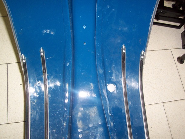

Inserito il - 03/09/2008 : 21:34:06  Mostra Profilo Invia a snake un Messaggio Privato
grazie mille, ma in qualche modo ho risolto il problema, più o meno come hai detto tè, cioè ci ho appoggiato sopra i pezzi della vecchia pedana e i fori combaciavano, così ho sistemato la cosa
grazie mille
