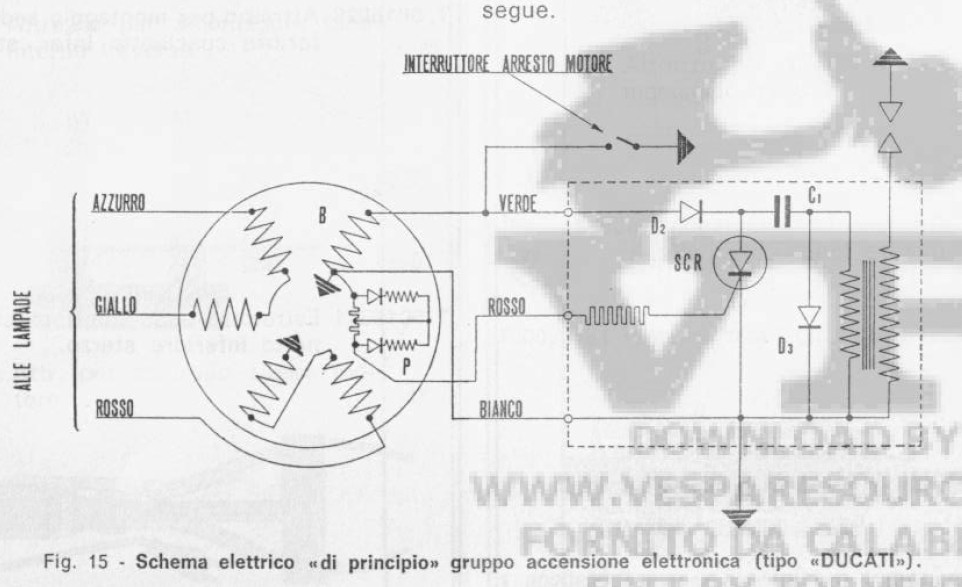

Ciao, devo revisionare lo statore della vespa (sostituire l'avvolgimento quella tra il filo bianco e il filo verde, che porta corrente alla bobina a.t. ) e visto che ci sono vorrei modificarlo per far funzionare i fari a 12 V (o almeno avere un po piu' di potenza).
So che si puo' fare perche' tempo fa Bruno et3 mi ha venduto uno statore proprio con questa modifica ma io da coglxxxx l'ho rivenduto perche' il mio andava bene....Bruno se ci sei batti un colpo !!!
Leggendo in altri forum parlavano di fare un collegamento strano fra le bobine..ma non erano molto chiari...

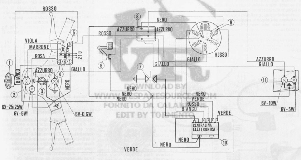

Allego lo schema dello statore e dell'impianto completo ( un ringraziamento a www.vespa resourcess.com dove ho preso gli schemi):
101,69 KB
Come si vede il filo ROSSO va a comandare solo il clacson , e solo questo ha 2 bobine in serie.
Ai capi delle altre 2 bobine,che sono anc'esse in serie,escono 2 fili, uno AZZURRO che va a comandare solo la lampada dello stop (quella anche se resta a 6 V non ha importanza, fa gia' abbastanza luce) ,e uno GIALLO che dovrebbe andare al resto dell'impianto.
***tra parentesi non riesco a capire come 2 bobine messe in serie in quel modo possano far funzionare l'impianto...magari se mi spiegate anche questo...

però secondo mè dovresti mettere in serie le due bobine diversamente per otterenre da entrambe il 12 Volts!!!
Nel senso che da come cono collegate adesso le dovresti collegare come per la bobina del rosso nella parte bassa dello statore!!

mmm.....bisognerebbe mettere in serie le 2 coppie di avvolgimenti da 6V...
praticamente sarebbero da cortocircuitare rosso e blu...però ti ritroveresti senza stop e con solo un filo utile x alimentare luci e clacson...xò bisogna ragionare un'attimo su come lavorano....
se avessi un devio sottomano da vedere...
