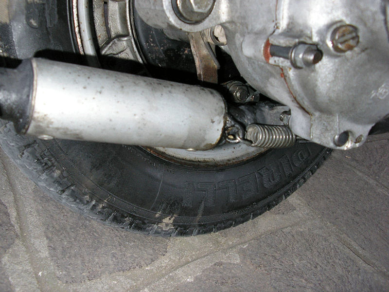

Ciao a tutti, con la vespa nn si è mai finito di smontare e rimontare :) ma è quello il bello.
Ho un grosso problem ora...la vespa perde olio, o miscela... e mi si imbratta tutta la ruota posteriore...sembra che la perdita sia piu copiosa quando la vespa è in moto.
Sono andato dal meccanico il quale mi ha detto che era il paraolio del freno...smontato con lui ed era tutto ok. Allora ha detto che era l'O-ring della leva della frizione, allora lo abbiamo smontato, cambiato o-ring e subito sembrava tutto ok.
Ma come arrivo a casa mi accorgo che la perdita cè ancora!
HELP ME! potete aiutarmi a CAPIRE da dove perde??
Vi allego alcune immagini... grazie ragazzi.
PS. è pericoloso andare in giro così? io ci vado lo stesso stando molto attento....

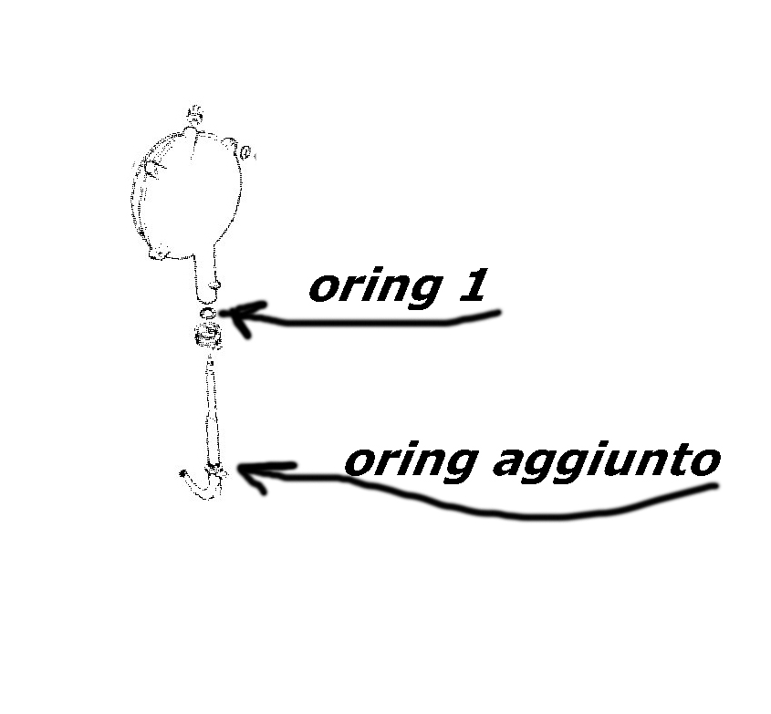

l'orig nuova sulla leva della frizione và bene,mà spesso conviene montarne un altra in più,proprio tra il foro del coperchio e il perno,,
per essere più chiaro: uno lo monti nella sua sede originale,un altro lo fai scivolare più sotto cosi fà da guarnizione frà il foro del coperchio e il perno leva frizione,,

Ciao, io non sono ancora molto esperiente di vespa ma ti posso dire che potrebbe essere una fouriuscita di olio dallo sfiato della frizione. Mi è capitato lo stesso perchè ne avevo messo troppo, esce dallo sfiato ovviamente quando il motore in moto e cola dal coperchio frizione fino al piatto portaganasce (credo che si chiami così) e quindi sul cerchio.
Se il freno funziona non può uscire dal paraolio della ruota altrimenti la prima cosa che incontrerebbe sarebbero proprio le ganasce. Anche qunado la perdita finisce l'olio poi ci mette un pò a sgocciolare completamente quindi ne trovi sempre un pochino sulla ruota.

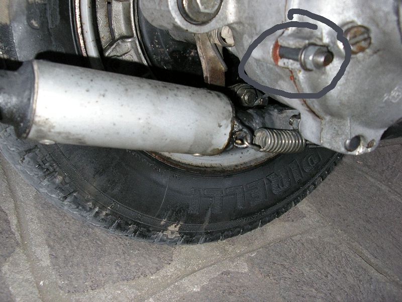

Per sapere se è così puoi svitare il tappo di carico dell'olio-cambio: il livello è corretto se esce a goccia a goccia, se esce a filo continuo è sicuramente troppo ed è possibile che poi fuoriesca dallo sfiato.
Inoltre togliendo la ruota, non dal dado del mozzo che è più complicato ma solo il canale tenuto dai cinque bulloni, puoi vedere chiaramente se c'è olio che è uscito dallo sfiato. Eventualmente pulisci tutto con uno straccio, anche dietro al piatto porta ganasce così non ci saranno più residui che altrimenti continuano a scendere e a sporcare la ruota.
Camminare con il rischio che una goccia finisca dentro al tamburo o sotto al battistrada non è molto rassicurante.
Qualcuno mi corregga se ho detto qualcosa di sbagliato.

Esatto, il livello lo raggiunge qundo esce a goccia a goccia.

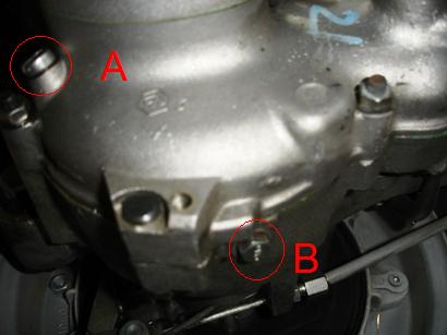

Okkio però, se non sono stato chiaro prima specifico adesso: la vite di carico è quello in alto vicino alla sede rotta; se apri quella in basso è lo scarico e da lì esce tutto l'olio!
Non è mia intenzione offenderti specificando questa questa cosa, ma meglio essere precisi.
19,18 KB
A= carico
B= scarico

Inserito il - 06/09/2008 : 14:49:36  Mostra Profilo Invia a Alessio un Messaggio Privato
Ho cambiato l'immagine con una foto fatta da me perchè quella di prima l'avevo presa dal libretto d'uso, per evitare possibili problemi con il copyright...
