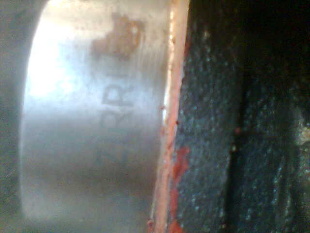

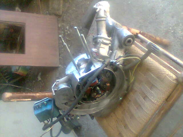

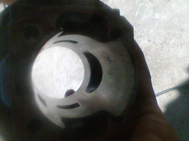

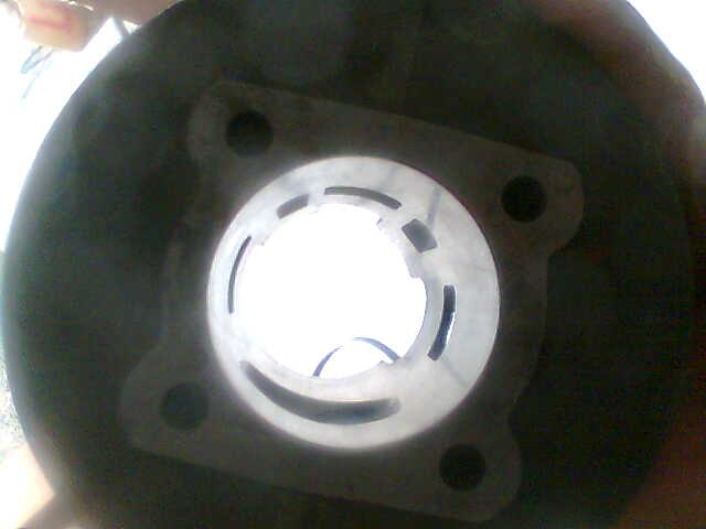

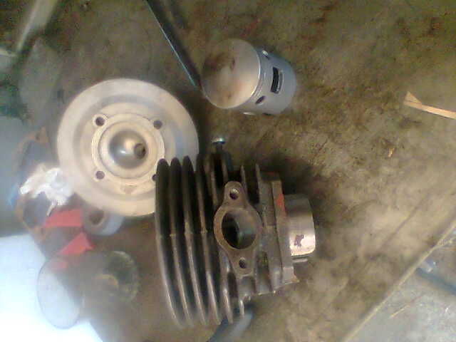

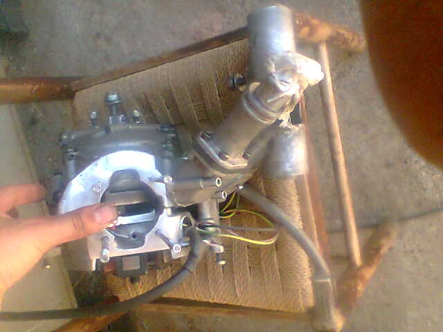

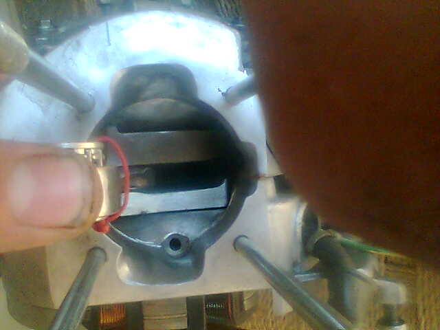

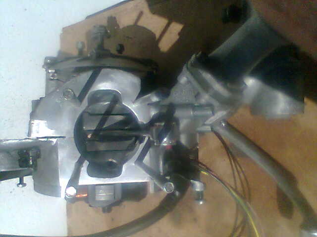

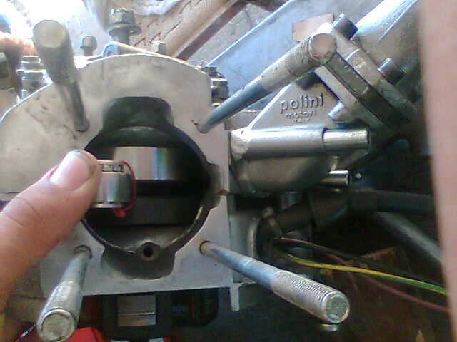

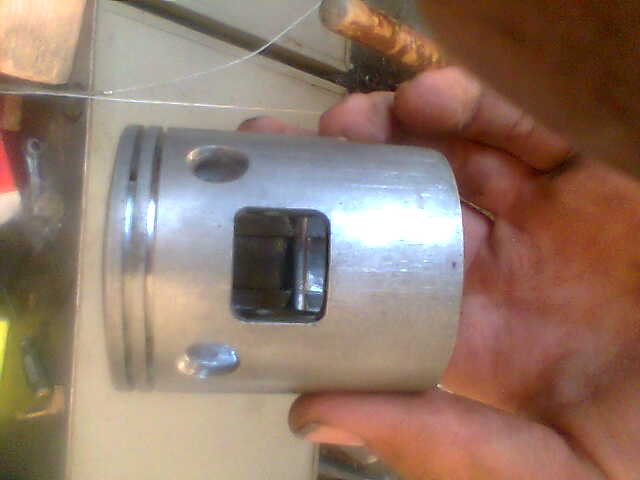

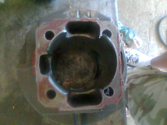

ho chiuso i carter finalmente...alla fine sulla mia 50l ho montato:
130 zirri vecchio modello con scarico alzato e travasi di banco allargati...24 lamellare al carter polini con valvola asportata via e creazione del terzo travaso...rapporte 24 72...albero rms anticipato biella cromata, cono 20 per volano elettronico alleggerito...marmitta proma, prosimamente montaggio zirri...penso di aver detto tutto

Bene... un bel motorello direi...
Sono curioso di avere tue notizie...
A presto!

che bei ricordi con il 130 zirri a 125 km/h sulla lineabella configurazione molto simile a quella
che avevo io tranne per il 26 dell'orto e la zirri silent

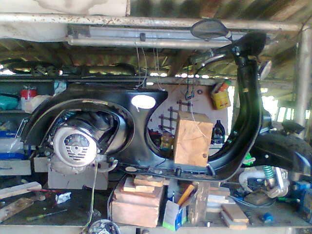

Inserito il - 27/08/2008 : 17:08:33  Mostra Profilo  Visita l'Homepage di leo92 Invia a leo92 un Messaggio Privato
44,43 KB
38,17 KB
leo92
wla-vespa!!!
awe
Città: Costermano
4178 Messaggi
Inserito il - 27/08/2008 : 18:26:40  Mostra Profilo Invia a ACvespaDC un Messaggio Privato
bello il neroche vespa hai??
leo92
Città: nimis
196 Messaggi
Inserito il - 27/08/2008 : 20:57:40  Mostra Profilo  Visita l'Homepage di leo92 Invia a leo92 un Messaggio Privato
nero opaco... cmq quella con il faro tondo, 50 L
