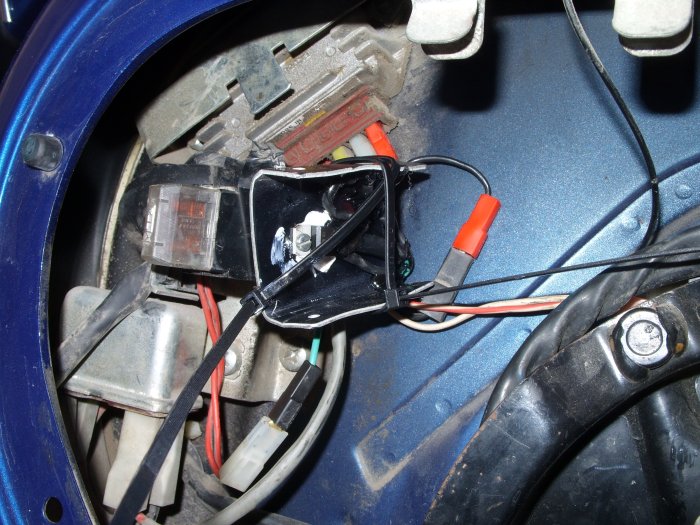

qui posso parlare di prima persona perchè io l'ho montato sulla mia vespa dove ci sono i due cavi positivo e negativo del regolatore di carica della batteria, in modo che stabilizzi tutto l'impianto e l'ho quindi dotato di aletta adeguata.
ovviamente è stato modificato come da indicazioni per poter funzionare con l'impianto a dodici volts ma è la stessa cosa credo
segue foto :
