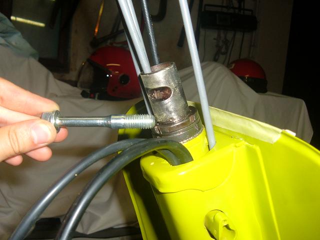

ciao a tutti, ho un problema a mettere il manubrio della 50 n che sto rimontando (mettero' le foto anche in sezione FOTO)
ho montato la forcella con scanalatura per perno manubrio PICCOLA, quindi dovrei mettere il perno con SEZIONE DOPPIA (tipo special per intenderci), essendo la vespa del 1968 e avendo logo esagonale.
il problema e' che, una volta messo il manubrio sulla forcella, il perno in questione non scorre all'interno, perche' la scanalatura non è allineata con il foro nel manubrio. in pratica non ci passa la sezione grande del perno.
ho a casa anche la forcella di tipo vecchio (SCANALATURA GRANDE) e il suo perno (SEZIONE SINGOLA), che si montano alla perfezione.
per mantenere l'originalità avevo montato pero' l'altra forcella e ingenuamente non avevo verificato se il manubrio montava.
datemi una mano per favore! grazie mille!!

Il perno deve passare per forza. Il tuo è solo un problema di allineamento del foro con l'asola: inizia ad infilare il perno fino a dove arriva e poi, tenendo la ruota bloccata, prova a girare lo sterzo fino a quando i due fori non si allineano ed il perno passa liberamente.

negativo, non entra... foro e asola non sono per niente allineati!
cmq ho risolto in questo modo:
l'unica serratura compatibile con questo telaio è quella piccola tutta in ottone (quella TIPO SPECIAL sporge e non e' la sua). quindi ho rimesso la forcella adatta a questa serratura (unghiata serratura piccola e asola perno manubrio larga per perno a sezione singola) che avevo comunque a casa.
in poche parole ho cambiato forcella: problema risolto!
pero' resta il dubbio: qualcuno mi aveva detto che sul mio telaio ci andava il perno doppia sezione...boh misteri....

ok ma se fosse stata una allungata avrebbe avuto l'altra forcella e il perno a sezione doppia, che comunque non riuscivo a montare.
ora non mi interessa piu', ma non riesco a capire come si accoppiavano questi 3 pezzi (manubrio, perno e forcella).
la foto non mente, non ci passa fisicamente il perno!!!!
