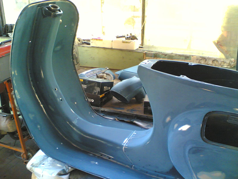

Ciao a tutti,
fermo restando che effettuare una buona sabbiatura è un ottimo lavoro per il restauro,ma è sempre opportuno??
Ormai sono arrivato a unbuon punto di carteggiatura della vernice vecchia e a dire la verità sabbiare in questo momento un po mi "rode"..
Accetto volentieri i vostri pareri!
Grazie!!
cicciokapano
Vespa incazzata
Città: Ivrea
3410 Messaggi
Inserito il - 21/08/2008 : 21:51:59  Mostra Profilo Invia a cicciokapano un Messaggio Privato
E' necessario sabbiare quando il telaio presenta molta ruggine: la sabbiatura infatti riesce ad eliminare anche la minima particella di ruggine.
Se il telaio non presenta ruggine continua a carteggiare ma subito dopo aver carteggiato dai una bella mano di primer in maniera tale che la ruggine non attacchi la lamiera nuda.
vespone
Prov.: Arezzo
Città: Badia Tedalda
241 Messaggi
Inserito il - 22/08/2008 : 00:03:03  Mostra Profilo Invia a n/a un Messaggio Privato
Penso che questo telaio non abbia bisogno di sabbiatura!
Nel carteggiarlo non ho trovato per niente la ruggine quindi appena ho terminato la carteggiatura,procederò con fondo apposito e poi colore..
Grazie mille per avermi tolto questo dubbio.
110,94 KB
