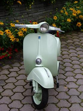

Città: naturno
20 Messaggi
Inserito il - 14/08/2008 : 15:49:02  Mostra Profilo Invia a n/a un Messaggio Privato
97,38 KB

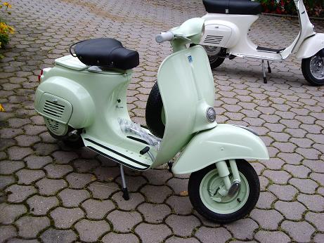

Città: naturno
20 Messaggi
Inserito il - 14/08/2008 : 15:51:03  Mostra Profilo Invia a n/a un Messaggio Privato
73,81 KB

Inserito il - 14/08/2008 : 16:13:26  Mostra Profilo Invia a alfred un Messaggio Privato
messa bene lo è di sicuro
ma dalle due foto proprio perfetta non è :
1. cresta parafango non ci và
2. vite parafango pitturata ?????
2. calotta amm. ant. non va in tinta
3. sella originale ??? non ci va il maniglione
4. fanale post. : se del 65 ci va quello in plastica con catadiottro bordato in alluminio non quello che hai tu
questo è da una vista sommaria
piccolezze dirai tu.
certo, ma resta il fatto che non è in condizioni straperfette come asserisci
ciao alfred

Inserito il - 14/08/2008 : 16:16:25  Mostra Profilo Invia a vespa_90 un Messaggio Privato
quoto, poi ammortizzatore parte superiore grigio antracite, parte sotto lucidato a spazzola e lucido opaco oppure lo zinchi bianco

Inserito il - 14/08/2008 : 16:24:25  Mostra Profilo Invia a n/a un Messaggio Privato
aggiungerei alle corrette osservazioni di alfred,
che manca la targhetta frontale sullo scudo...VESPA 50 in corsivo...
