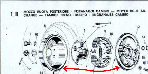

Come da foto si deve mettere nel giusto ordine i pezzi del tamburo...in finale,
il "bullone" (freccia rossa) va avvitato per stringere il tutto...abbastanza chiaro???
poi si usa le quattro vitone e si avvita il cerchione al tamburo...

Il PIATTO GANASCE si posiziona sul carter tramite tre dadi da 8mm (chiave 13), dopodichè si posiziona il PIATTELLO, il piattello è fissato sull'asse dal dado a torretta da 22mm ed ha 4 fori filettati per impanarci i bulloni che tengono la ruota, il dado a sua volta è assicurato da una coppiglia specifica da 4mm di spessore, il TAMBURO si posiziona sul piattello ed è fermato da due piccole viti con testa conica, posizionato il tamburo sul piattello, và ora, e solo ora, montato il GRANO DI RIFERIMENTO, ovvero quel piccolo puntale che serve per centrare il cerchione, serve a poco e forse non lo hai, ma se lo hai rimontalo, ecco ora non rimane altro CHE MONTARE IL CERCHIONE....
Servono GANASCE NUOVE specifiche modello 50N (ridotte)
COPPIGLIA nuova, GUARNIZIONE PIATTO GANASCE (se precedente il 1965 devi realizzare la guarnizione artigianalmente dato che hai prigionieri fini e misure diverse, non è in commercio per quel modello)

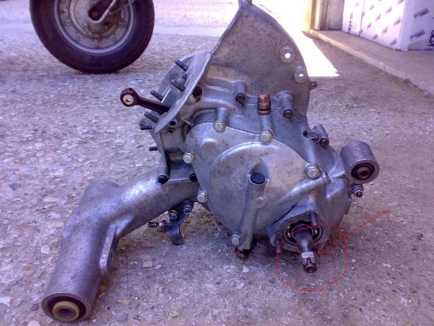

Credo sia il tamburo che tocca il piattello...che probabilmente si è un pò deformato...
succede spesso quando lo si maneggia nello smontaggio... se il problema è questo separa il tamburo da carter e ruota, fai compiere un po di giri...e tenta di capire dove tocca...a quel punto con la mano raddrizza il piattello in modo che non faccia più contatto con il tamburo...
aspettiamo una saggia conferma da POETA...
