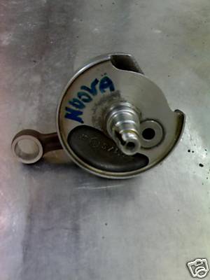

questa e la foto dell'albero che ne dite?tiene su un 102,ma sopprattutto quanti km durera con una configurazione base?

a vederlo così non ha la cera di un'albero nuovo...
piuttosto sembra un reimbiellato con spalle lucidate....
