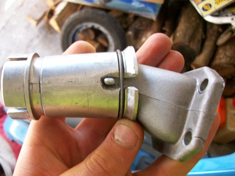

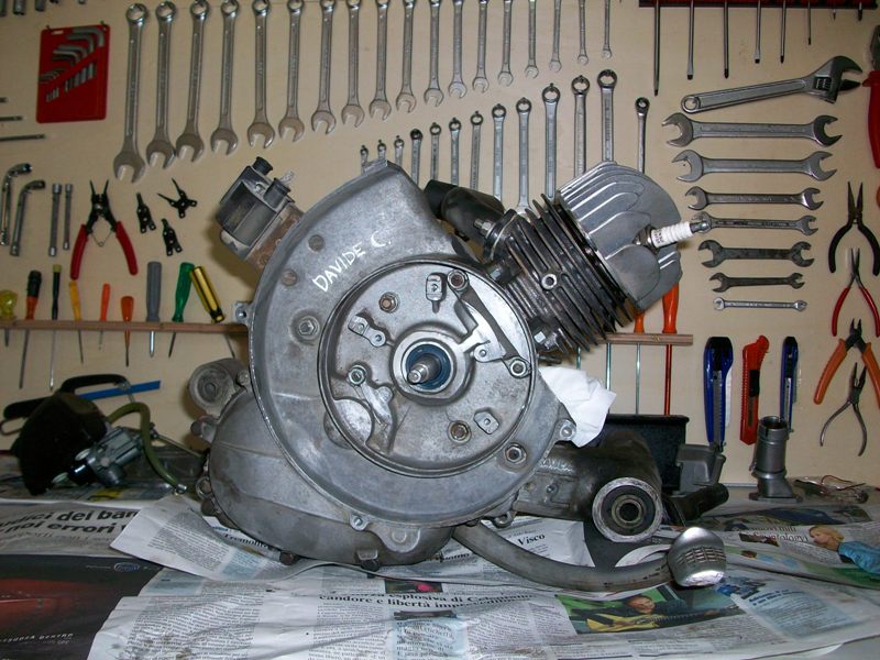

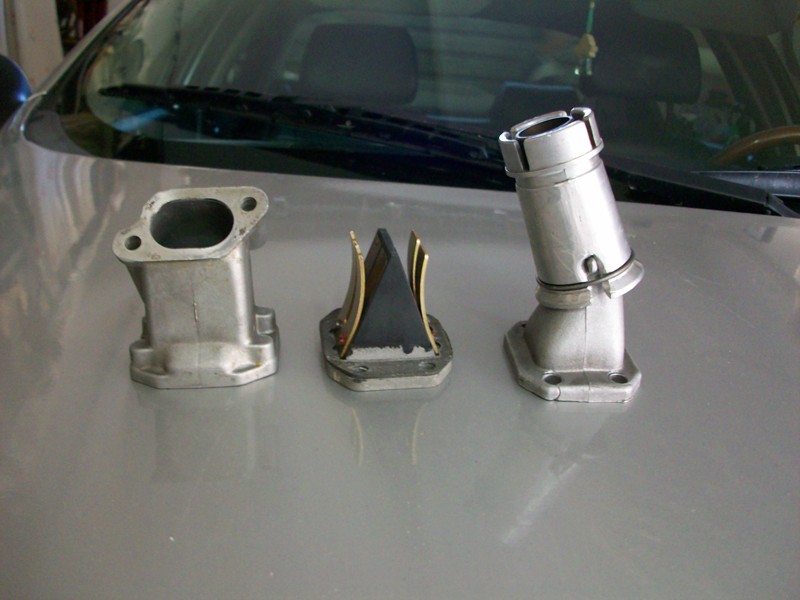

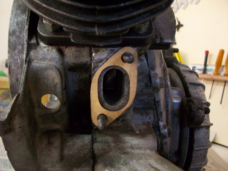

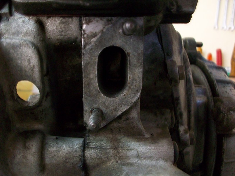

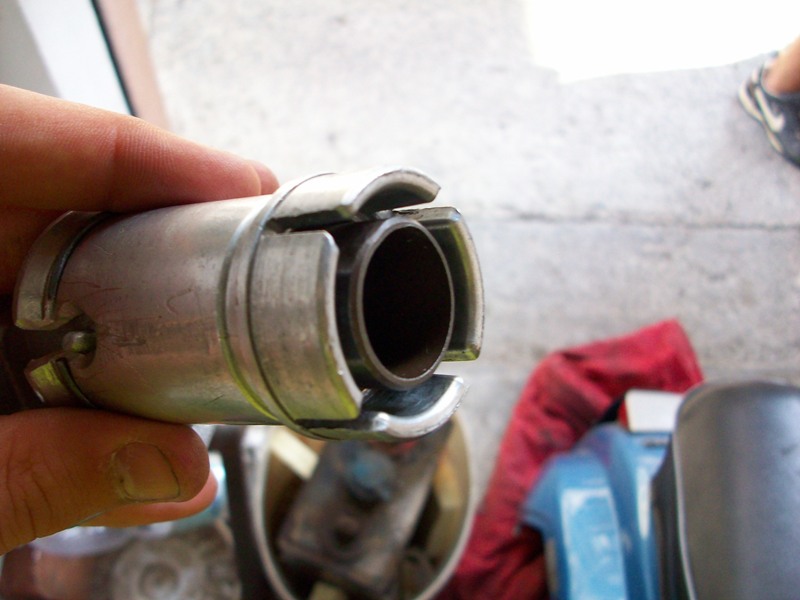

ecco un pò di foto per voi
124,19 KB
una foto del blocco sul banco da lavoro
108,25 KB
109,58 KBho dovuto modificare il bocchettone perchè non entrava, un tocco con il dremel ed ora calza perfettamente
96,36 KB
93,15 KB
119,02 KB

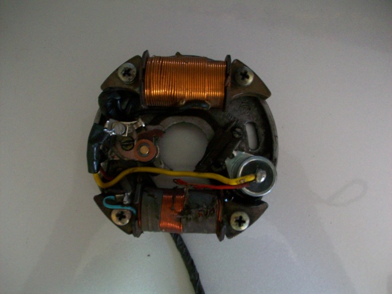

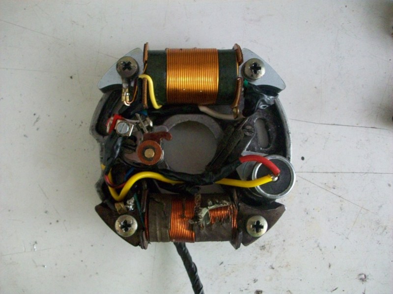

Passiamo allo statore:
88,82 KB
lo statore tutto originale

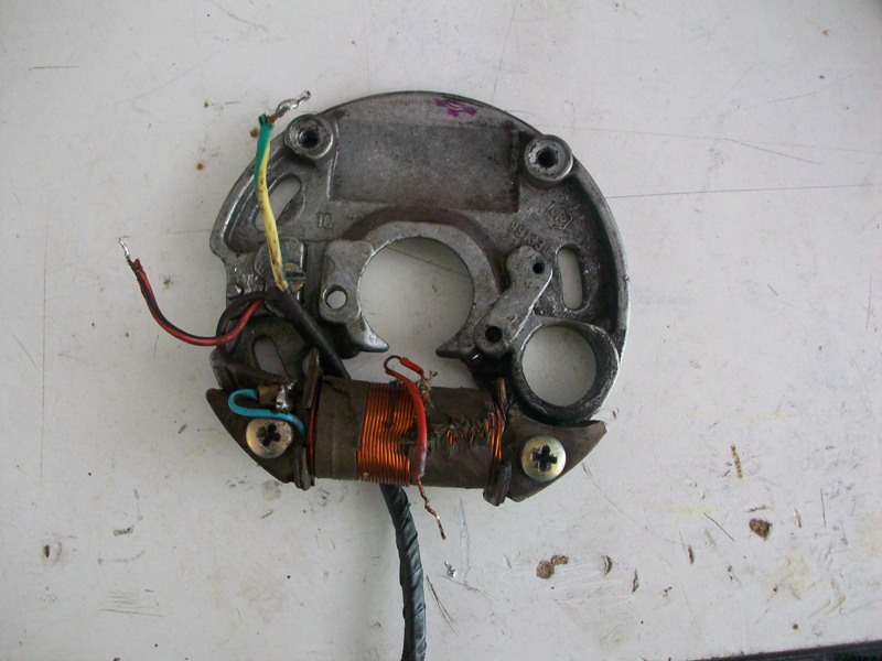

112,94 KB
101,25 KB
ed ecco lo statore drt al completo

ieri ho smontato il gt, ho tappato per bene la valvola con del nastro carta, ed ho incastrato la spugna tra valvola e albero, come mi ha consigliato il buon BRUNO
ed ho alargato la valvola ad imbuto
quando montavo il blocco, si è presentato un problemino perchè il collettore andava a toccare contro il buco del telaio,
allora l'ho modificato col dremel
rimontato tutto non voleva partire, alla fine è partita, ma è salita all'improvviso di giri e non voleva scendere!
era il carburatore che prendeva aria dal collettore
si è carburata "FACILISSIMAMENTE" ed ora il minimo lo mantiene perfettamente, non manda benzina dietro, non si ingolfa, e parte sempre al primo colpo anche da caldo; quello che non succedeva quando avevo il collettore normale.
