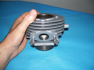

ciao fulvio stamattina ho preso il mio vecchio cilindro!l'ho sabbiato e vernicito, con vernice x alte temperature, color alluminio!! guarda sembra il polini in alluminio ( è un pò ruvido xrò!! Dopo, fresa alla mano ho svasato leggermente lo scarico sui lati, allargandolo un pochino e fresando anche la parte superiore, ma di pochissimo e poi cn la spazzola telata gli ho dato una lucidatina,
[size=1] 30,31 KB[/size=
Una volta montato sul blocco, l'ho provato un'attimo, mi sembra ke il motore riesca ad arrivare più in alto di giri!! ai bassi manca, anke perchè la campana 24/72 è troppo lunga, però ai medio alti quando prende la coppia spinge eggregiamente x essere un 75 normale!!
Sò ke un piccolo lavoretto alla luce di scarico non fa miracoli però secondo me cè da divertirsi!!
