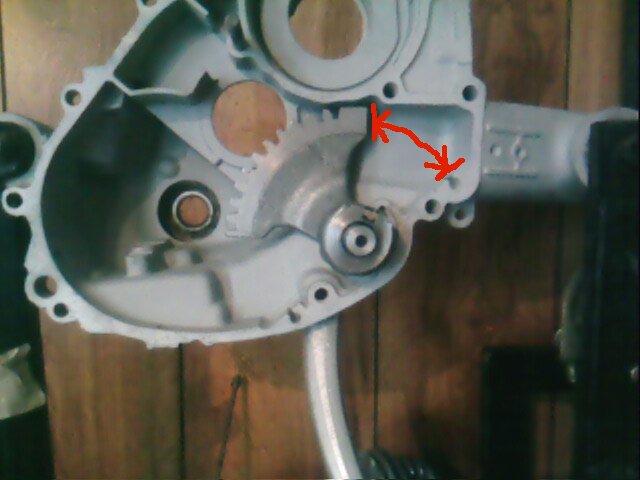

un'altro problema che ho riscontrato smontando il motore è che la leva d'avviamento non fa arrivare l'ingranaggio a fine corsa ora è un problema di leva errata o di ingrannaggio?

io penso che sia la leva difatti lo presa usata,qualcuno potrebbe dirmi il tipo di leva che vada bene

prova a ruotare la mezzaluna a mano senza molla vedi se non sfrega nel carter anche se non ho mai riscontrato problemi simili

la mezza luna gira liberamente,il problema e il bullone della leva che arrivata in quel punto in foto tocca nel carter

ma con la leva tutta giù la mezzaluna resta lì??impossibile!

esatto!!!!winter89
il problema e propio quello!!!!e sono sicuro che la leva è montata giusta perche la rigatura corrisponde a quella della mezza luna.
magari è la leva di un et3 o di un tre marce
ecco la leva

secondo me la mezzaluna non deve toccare il carter, devi montare due fermi in plastica che si incastrano nei due fori "aperti" (uno è quello che hai evidenziato nella foto).

si lo so che dove ci sono le fessure ci vanno infilati dei tamponi ma io penso che la mezza luna debba arrivare quasi a battere contro di essi sennò che senso ha quello più in alto

se secondo tè la mezzaluna non dovrebbe andare a battere sul carter,
allora cosa ci fanno i tamponi di fine corsa???
e mi spieghi perche nelle srta-grande maggioranza dei casi all'apertura di un blocco si trovano sempre spezzati o maciullati????
Hè???
me lo spieghi???
@ winter:certo che la resta mia lè ciaparane!!
altrimenti al ritorno della leva in salita , la leva stessa resterebbe molto piu bassa rispetto a come dovrebbe restare!!
e poi....
hai visto in che razza di posizione si trova la leva di avviamento nella foto??
ciò vorrebbe dire che per far toccare l'ingranaggio a ventaglio sul tampone, si dovrebbe far partire la vespa sempre sul tuo cavalletto ,
perche girerebbe a 360°!!
Ciaparane!!!!
