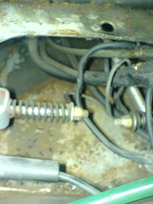

Anch'io ho lo stesso problema su un cofano...ma credo sia evidente dove sta il problema..se tu guardi la differenza tra un gancio e l'altro, puoi vedere che in quello che si aggancia male, si è mangiato il gommino che teneva il perno al centro del foro...quindi quendo tu agganci il cofano questo tende a scappare!
Bisognerebbe sostituire quei gommini!!
Problema che fino ad ora non mi sono mai messo a risolvere e che ho cercato di raggirare andando a piegare quelle linguette su cui si aggancia il gancio....in modo che questo scappi con più difficoltà!
Ma ora che tu hai tirato in ballo questo problema, chiedo anch'io agli altri del forum..COME SI FA A CAMBIARE I GOMMINI DEL GANCIO?
Innanzitutto bisognerà andare a togliere il serbatoio, poi il coperchio di plastica che sta infondo al tunnel e si vedranno i due ganci all'interno con tanto di molla
47,68 KB
Beh...si può dire che mi sono ormai risposto da solo...c'è qualcuno che l'ha già fatto?
Io sviterei quei dadi e toglierei i ganci andando a sostituire i gommini!
Si trovano come ricambio? è solo quello il problema?
ditemi voi..

Ho appurato che è davvero quello!!! Infatti ho messo uno spessore ed ora aggancia molto ma molto meglio!!!!

Ora togli il tappo di plastica che sta infondo al tunnel e da li puoi vedere quello che ho fotografato io!
