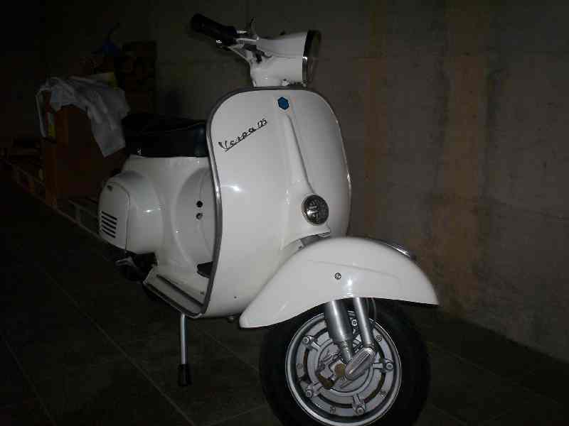

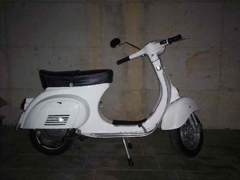

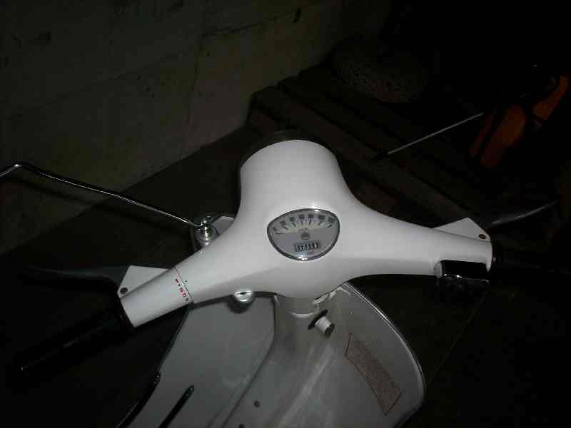

Città: biella
14 Messaggi
Inserito il - 24/07/2008 : 13:56:50  Mostra Profilo Invia a n/a un Messaggio Privato
ciao queste sono le foto ....cosa ne pensate che cosa devo migliorare
17,78 KB
15,61 KB
16,34 KB
jonata
Prov.: Ancona
Città: Ancona
531 Messaggi
Inserito il - 24/07/2008 : 15:55:02  Mostra Profilo Invia a jonata un Messaggio Privato
Ciao e ben venuto nel forum.
Le inesattezze che ho notato sono:
- le manopole acceleratore-freno vanno bianche a trama fitta;
- il coprivolano ci andava quello con le fenditoie a V;
Per capire di cosa sto parlando leggiti questa discussione:
http://www.vespaforever.net/forum/topic.asp?TOPIC_ID=4508&SearchTerms=primavera
- manca il gancio portaborse sulla sella;
- il canotto in plastica dell'ammortizzatore anteriore non andava verniciato in alluminio ma andava lasciato a plastica;
- l'alluminio che hai utilizzato per verniciare i cerchi e il mozzo anteriore è un po' troppo brillante e scuro, ma forse è solo una questione di luce quando hai scattato le foto.
Hai il contachilometri con fondoscala 100km/h?
Mi sembra di non aver trascurato nulla.
Vuoi isciverla al registro storico Vespa oppure ai registri storici dell'ASI o della FMI?

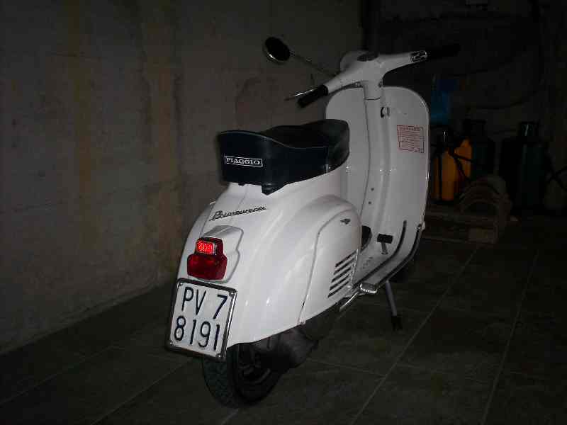

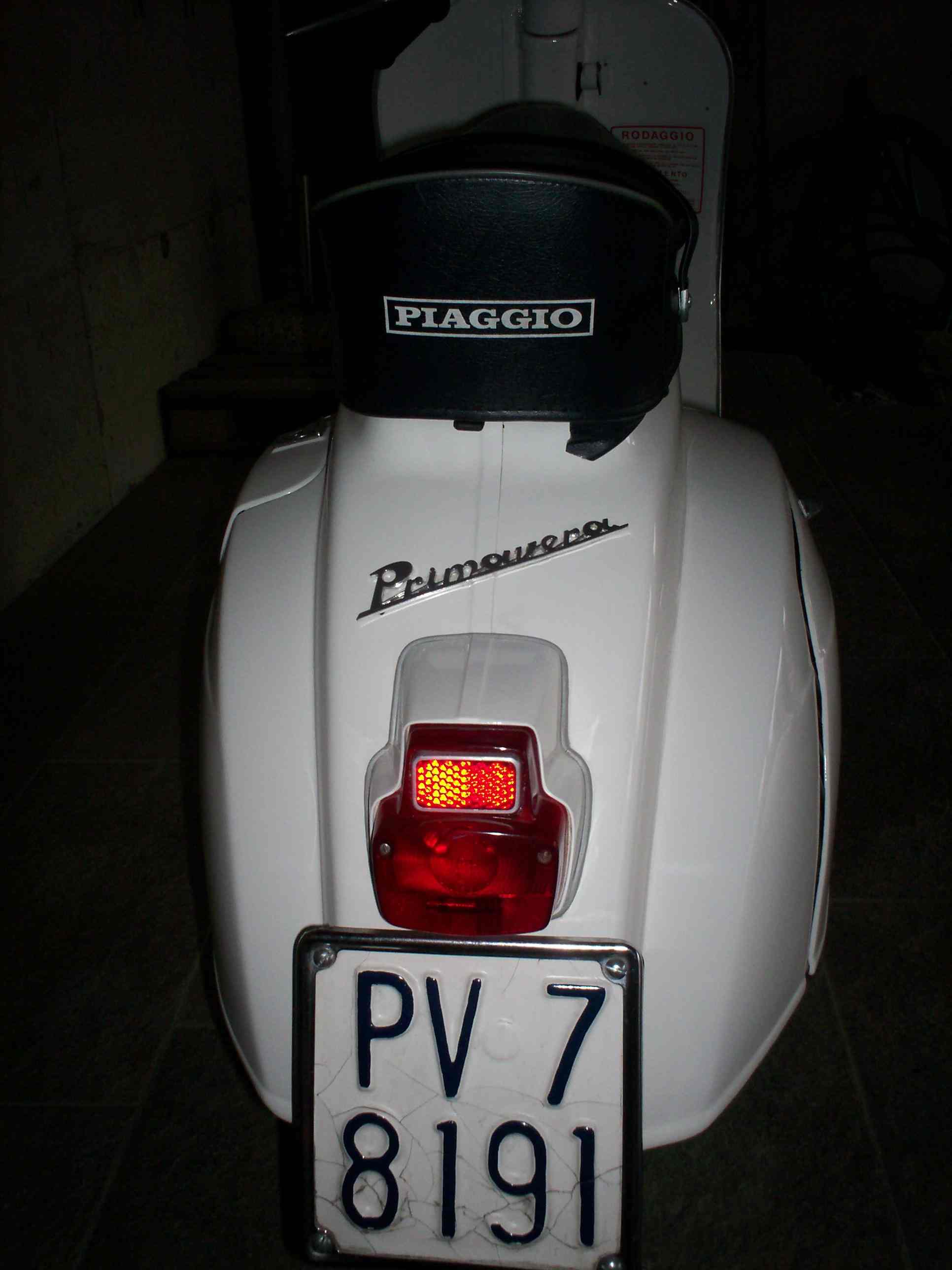

Città: biella
14 Messaggi
Inserito il - 24/07/2008 : 16:11:44  Mostra Profilo Invia a n/a un Messaggio Privato
ti metto altre foto
12,47 KB
107,04 KB
