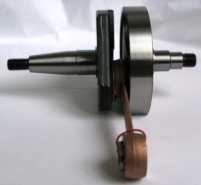

Ecco una foto:
14,64 KB
Lollo 88 ha scritto:
ragazzi ma cosa bisogna misurare per vedere se è cono 19 o cono 20?
Per sapere se un albero è cono 19 o cono 20 bisogna misurare la base del cono (la parte più larga prima della parte cilindrica), quella su cui si incastra il volano.
Lo si può capire anche dalla filettatura del dado del volano: solitamente gli alberi con cono da 19 hanno un dado da 17 per serrare il volano, mentre quelli con cono da 20 hanno un dadoi da 19 per serrare il volano.

non puo essere, perche anche se hai riconato con un'altro cono,
la filettatura dell'albero sarà sempre da M10 con dado da 17mm!!
nelle et3 il dado è da 17mm,
nelle special,primavera e tutti quei volani a cono 19 con estrazione a seger,
il filetto è sempre uguale ma il dado e da 14mm con la battuta per l'autoestraente!!
