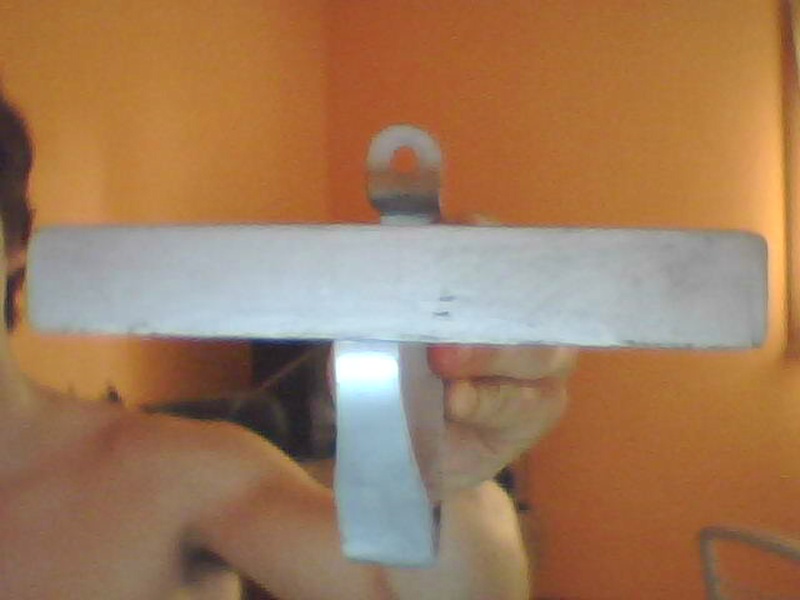

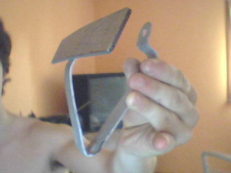

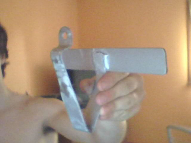

ragazzi? hi creato questo:
84,58 KB
81,36 KB
79,08 KB
è un supporto per targa (tipo nuovo per 50) che permette di non bucare il telaio
ma di attaccarsi bensì alla staffetta che c'è dietro +o- al fanalino post...
è un'idea copiata...non me ne prendo alcun merito...
ad ogni modo non so a che misura tagliare la staffa poichè non so la misura di larghezza delle targhe nuove...e visto che magari qualcuno può dirmelo, mi prendo avanti, senza aspettare di farmi la targa...grz

ma che sei un vulcano di idee?????
prima il portatarga poi le targhette aquila e domani?
un nuovo modello di vespa a marce?

Si bella idea...

come ripeto, ho solo migliorato il progetto, ma l'idea non è stata mia, devo ammettere però che
la mia realizazzione per ora è la migliore......
Phreno...l'ascella...X
avete idea di quanto misurino le nuove targhe 50 in larghezza però??

scusa il ritardo non ero in casa comunque
larghezza 141mm
interasse fori 115mm
diametro fori 5 mm
