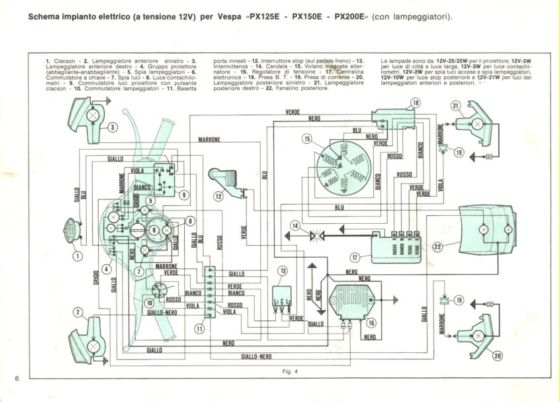

ciao..ho comprato un intermittenza, e 4 frecce per una mia vespa che nn ha di serie le frecce..devo far andare l impianto ma nn riesco a capire come vanno collegati i fili...per esempio l'intermittenza ha 3 spinotti..2 paralleli.e uno orrizzontele...in quello orrizzontale va colegato un filo della batteria..e lo so....la gli altri 2??in uno lampeggiano le recce,ma l'altro spinotto cosa fa??qlc sa dirmi dove trovo uno schema di montaggio per frecce??oppure mi dia una mano qui

gli altri due........... ad uno le frecce anteriori all altro le posteriori, ovviamente tra tali contatti e le frecce va posizionato il commutatore

non è così se l impianto è modificato, altrmenti lo schema parla chiaro...............
